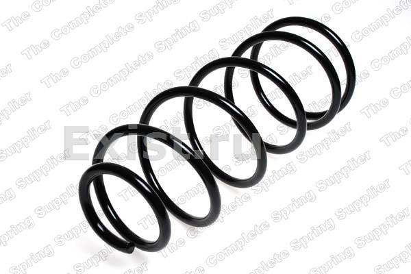

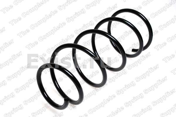

shtorm
Ну, если уверены что в чашки встанут, то в принципе ... . Rolling Eyes
Вам не кажется, что диаметр верхнего витка разный?

shtorm
Зарегистрирован: 09.04.2009
Сообщения: 335
Авто: Fiat Croma 94 2000. ie.
СообщениеДобавлено: Сб Июн 11, 2016 15:18    Заголовок сообщения: Ответить с цитатой
Ляжет в опору как миленький, тем более что даже родные ложатся в опору на 1/2..1/3 витка смотря какая нагрузка. Да и немножко уменьшить диаметр не есть проблема при наличии тисков. А вот разница в витках-это да, смущает. Хотя цена сладкая...

shtorm
Я правильно понимаю, что вас не смущает диаметр витка который ложится в чашке, который вы хотите изменить в тисках если не подойдёт, но смущает кол-во витков?! Shocked
