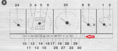

родной сдох, ставил вазовский
точно не помню, давненько делал, вроде от бск кинул проводок на приборку, и поставил лампочку в свободное, пустое место
 Просмотрено:  251 раз(а)

Да все они- аварийные и размыкают цепь лампы при достижении минимального давления и замыкаются при падении ниже нормы. Для вазовского ММ120-Д мин. давление 0,2...0,6 атм.
