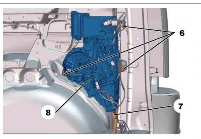

Если есть дополнительное охлаждение, тогда за обивкой заднего правого крыла должна быть такая приблуда:

СообщениеДобавлено: Ср Июн 29, 2016 21:18    Заголовок сообщения: Ответить с цитатой
она есть.
