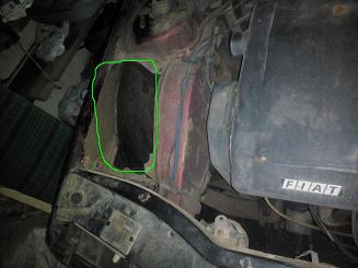

Добавлено: Сб Фев 13, 2016 20:08 Заголовок сообщения: tipo что должно стоять? чего не хватает? |
Добрый вечер форумчане, недавно обзавелся типком 92 года моник 1.4 с правой стороны чего не хватает и можно ли без него ездить без вреда для авто? я предпологаю, что должен быть воздушный фильрт или нет?
25.67 KB |
400 раз(а) |
Arttem4ik Италолюбитель
Возраст: 35 Знак зодиака:  Зарегистрирован: 29.04.2015 Сообщения: 53 Откуда: Одесса
Авто: Fiat Tipo
Добавлено: Сб Фев 13, 2016 20:16 Заголовок сообщения: |
У меня , например, там мозги стоят
Но если ты едешь , значит у тебя там ничего стоять не должно, впрыск другой
A-Lex Италоманьячище
Возраст: 42 Знак зодиака:  Зарегистрирован: 16.05.2007 Сообщения: 4598 Откуда: Хмельницкий
Добавлено: Сб Фев 13, 2016 20:17 Заголовок сообщения: |
Омыватель работает?
wise555 Amico
Возраст: 45 Знак зодиака:  Зарегистрирован: 31.01.2016 Сообщения: 44 Откуда: Александрия
Авто: FIAT TIPO
Добавлено: Сб Фев 13, 2016 20:20 Заголовок сообщения: |
омыватель лобового стекла работает , бачек стоит с левой стороны
п.с. а вот с правой стороны дыра сквозная)) как то не камельфо ведьчто то там должно было быть...
=aleks= Италоманьячище
Добавлено: Сб Фев 13, 2016 20:27 Заголовок сообщения: |
| wise555 писал(а): | омыватель лобового стекла работает , бачек стоит с левой стороны
п.с. а вот с правой стороны дыра сквозная)) как то не камельфо ведьчто то там должно было быть... |
на версиях 1.8 2.0 там стоит бачок ОЖ!!
TroF_911 Италоманьячище
Возраст: 35 Знак зодиака:  Зарегистрирован: 12.08.2007 Сообщения: 5104 Откуда: Київ (Святошино)
Добавлено: Сб Фев 13, 2016 20:52 Заголовок сообщения: |
1.4_1.6 один вал там ничего нет.

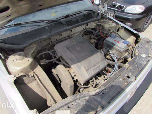

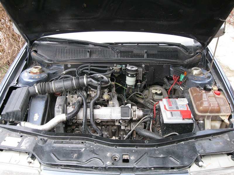

Qstas Италоманьячище
Возраст: 40 Знак зодиака:  Зарегистрирован: 22.03.2007 Сообщения: 8301 Откуда: Хануд
Добавлено: Сб Фев 13, 2016 20:57 Заголовок сообщения: |
Вьібирай.
12.36 KB |
459 раз(а) |
64.84 KB |
445 раз(а) |
41.12 KB |
488 раз(а) |
_________________ «Никогда не спорьте с идиотами. Вы опуститесь до их уровня, где они вас задавят своим опытом..»
Марк Твен |
wise555 Amico
Авто: FIAT TIPO
Добавлено: Сб Фев 13, 2016 21:44 Заголовок сообщения: |
| to Qstas спасибо за фото, по-ходу там реально ничего не стоит, судя по первому и третьему фото там стоит моноинжектор как и у меня и место пустое соответственно как и у меня, а второе фото я так понял карбовый вариант и там стоит воздушный фильтр
типосятина Италомафиози
Возраст: 42 Знак зодиака:  Зарегистрирован: 14.01.2014 Сообщения: 798 Откуда: Днепропетровск
Добавлено: Сб Фев 13, 2016 22:08 Заголовок сообщения: |
wise555
Сколько я видел одновальных типо - там почти у всех склад всякой хрени: масло на доливку, тряпки, перчатки... У меня же там живет расширительный бачек, ибо радиатор уже не родной.
юра84 Италоманьячище
Возраст: 42 Знак зодиака:  Зарегистрирован: 14.11.2009 Сообщения: 2370 Откуда: ДОНЕЦК-__-Мелитополь-_-Ровно
Авто: TIPO 1.4
Добавлено: Сб Фев 13, 2016 22:37 Заголовок сообщения: |
типосятина
у товарища был одновальный 1.6 там стояли мозги.
А если одновальный 1.8 или 2.0 там стоит бачок омывателя ( ну по крайне мере так показывает мануал.)
италовод любитель |
Добавлено: Сб Фев 13, 2016 22:56 Заголовок сообщения: |
юра84
1.6 мотроник - там стоят мозги, у джетроника мозги стоят в ногах пассажира, и соответственно там наше любимое ничто... А в 1.8 2.0 там стоят бачки омывайки и расширительный, потому как слева за аккумулятором стоит корпус воздушного фильтра. Короче - вариантов дохрена.
Добавлено: Сб Фев 13, 2016 23:48 Заголовок сообщения: |
| юра84 писал(а): |
А если одновальный 1.8 или 2.0 там стоит бачок омывателя ( ну по крайне мере так показывает мануал.) |
На наших машинках они только ДВУХвальные
Виктор Акерман Италомафиози
Возраст: 47 Знак зодиака:  Зарегистрирован: 10.06.2012 Сообщения: 561 Откуда: Одесса
Добавлено: Вс Фев 14, 2016 14:57 Заголовок сообщения: |
wise555
У меня был 1.6 так там тоже ни чего не было,всякая хрень валялась.Но у меня стоял радиатор без расширительного бочка,вот я туда и поставил расширительный.И огромная дыромаха спряталась и вид божеский стал.

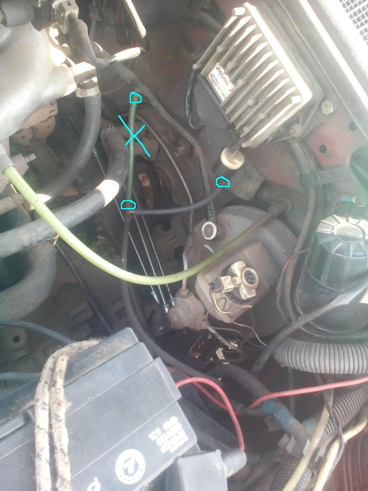

wise555 Amico
Авто: FIAT TIPO
Добавлено: Ср Июн 29, 2016 19:12 Заголовок сообщения: |
что бы не созхдавать новую тему решил продолжить эту, восстановил тяги кулис , теперь красота не везешь под капотом "ведро с гайками" звенело ужасно))) пока ремонтил тяги заметил патрубок с тройником который никуда не подключен, просто болталсянашел похожие концы нашел бензостойкий патрубок сантиметор эдак 10 и все соеденил, теперь у меня красная лампа на панели которая "повер"(вроде так называеться, возле желтой економ) перестала загораться при оборотах выше 2500-3000, авто как работала так и работает, хотя х.х. вроде быстрее сбрасываеться до 800 и держит норм на фото перечеркнул кусок зеленого цвета который я добавл, а кругами обвел то что сам одел , подскажите все ли я правильно зделал? или может вообще оно только мешает раз прежний хозяин ее отбросил?
227.06 KB |
283 раз(а) |
Последний раз редактировалось: wise555 (Ср Июн 29, 2016 19:35), всего редактировалось 1 раз |
Добавлено: Ср Июн 29, 2016 19:24 Заголовок сообщения: |
wise555
ну датчик экономайзера стоит на аккум полке, там либо фишка слетела, либо один из этих вакуумных шлангов.
