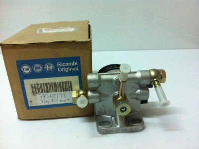

Хочу заменить конструкции топливного фильтра 1.9мультика на кронштейн 1.9JTD Fiat doblo 2
какие различие между кронштейн ковш от моего кронштейна 1.9jtd UFI
видел тут https://www.youtube.com/watch?v=DkBtgdkj8Sw
и хочу переделка(заменить) конструкции топливного фильтра на кронштейн топливного фильтра подогрев Fiat Doblo 1.9 JTD
вопрос
- какая торговая марка ТФ на 2-5 мкм с датчиком воды ?
- цена ТФ ?
- выгодно или нет ?
- подключение
1-дата воды
2-подогрев
со термостатам и на сколько градусов отключения ?
Я проверил 80с !
Обмотка около 2.9ом
3-подача ->
5-на ТНВД ->
4-обратка из ТНВД ?
6-клапан (шарик) для пропуска воздуха ?
-размер трубки(подача,на ТНВД,обратка) один к одному до 1.9м ?
вот купил кронштейн топливного фильтра подогрев Fiat Doblo 1.9 JTD за 300грн
Фото оригинал для 1.9жтд
 Просмотрено:  1032 раз(а)

Топливные фильтры с датчиком воды - ufi 24.h2o.04, mahle kc195, mann wk854/5
Цены 400-600 грн
5- на ТНВД
4- на обратку
Шарик к воздуху отношения не имеет, внутри полого болта в него упирается пружинка.
Этот кронштейн подходит для переделки.

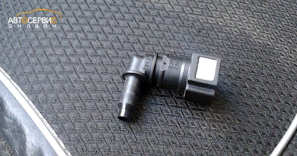

Родные соединение(из бака, до насоса,обратка) походить для трубки из этоготконштейна ?
Соединение
 Просмотрено:  1504 раз(а)

СообщениеДобавлено: Чт Июл 07, 2016 00:33    Заголовок сообщения: Ответить с цитатой
Фильтры 5мкм
Не подходит только подача из бака, она на штуцер 9.5мм, а на кронштейне вход под 8мм.

Подскажите как штуцер в пластиковые трубки вставляет ? Технология?
Я феном греешь и не могу вставляешь ...
Нужно особый инструмент ?
Переходник 8ммм на 9.5мм

Поставить переходник без клипсы(бестолковая и не надежная вещь,хомут надежней).

Заводской переходник с клипсом уже есть но осталось три шт клипсы и шланг пытал сделал новый переходник и безуспехов Idea
Видимо что шланг пластик нужно температура и инструмент для работы с ним. В инете не нашел !

Ставим воду на газ,доводим до кипения,снимаем с газа.....опускаем в кипяток трубку и одеваем на штуцер ,после чего придавить и подержать несколько сек.

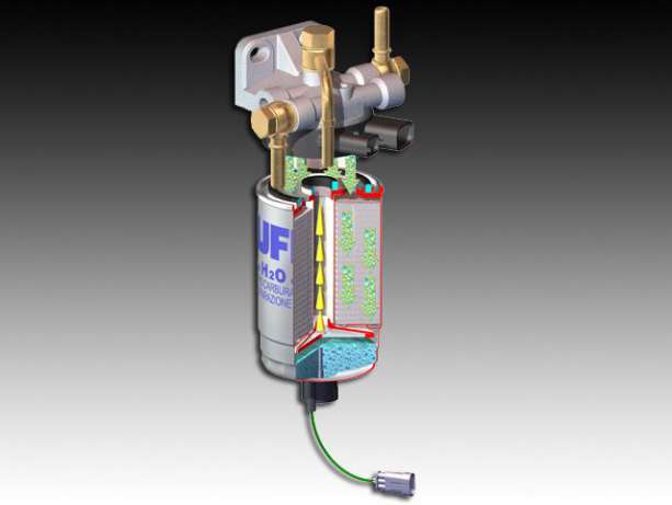

у UFI белая цвета и без ворсинок Laughing , бумага тоньше. как туалетная бумага Rolling Eyes ?
а как стоит у Knecht KC 195 и Mahle KC 195 ?
345000784_3_644x461_toplivnyy-filtr-citroen-jumper-28-hdi-ufi-24h2o04-avtozapchasti.jpg
система фильтрация
 Просмотрено:  1326 раз(а)
