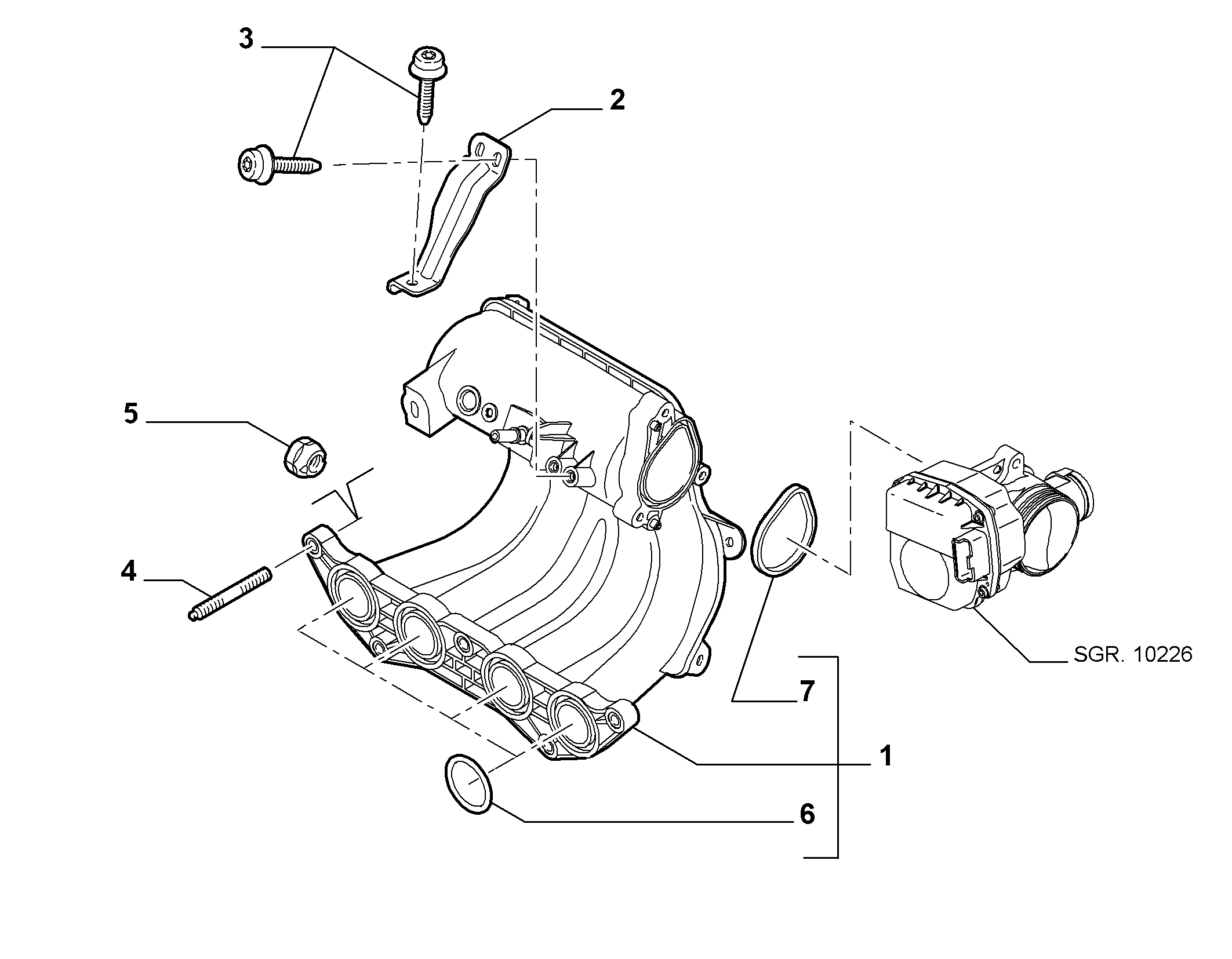

Еще думаю может резиновые кольца.
на газу подсохли
рисунок поз. 6 [/img]

Пластиковый коллектор может его ведет?
