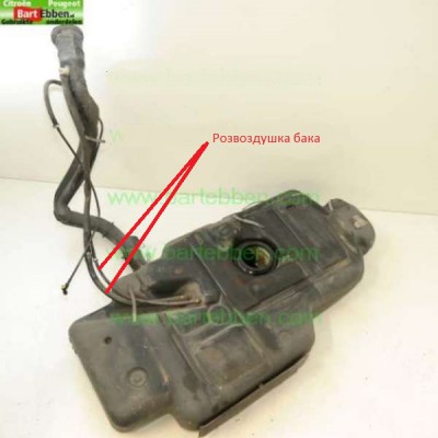

СообщениеДобавлено: Вс Июл 17, 2016 23:27    Заголовок сообщения: Ответить с цитатой
Ймовірна проблема з вентиляцією.

СообщениеДобавлено: Пн Июл 18, 2016 07:42    Заголовок сообщения: Re: 10 літрів в баці і Скудо зупиняеться Ответить с цитатой
ДЕСНА писал(а):
приходиться заправляти маленькими порціями і чекати поки піна опуститься. Кажуть що скільки вони заправляють такого ще не було.
plus
 Просмотрено:  272 раз(а)
