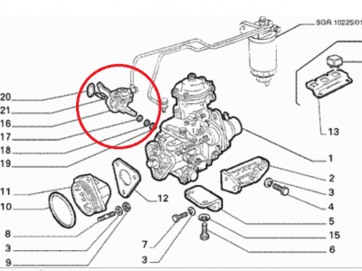

Вчера заметил что в очередной раз начил сопливить масло насос подкачки дт. Сколтко с ним уже намучался, и менял и переберал, все равно через время из под лапки подкачки начинает сопливить. Подумал, а что если его совсем выкинуть, поставив на его место заглушку, а в розрыв трубопровода поставить электронасос низкого давления, с какой нибуть газели или волги.
Смущает только следующее, будет ли данный насос сосать топливо с бака, находящегося ниже его по уровню когда он завоздушен, скажем изза того что закончилась солярка?
И 2 вопрос, будетли тнвд работать вобще без насоса предварительной подкачки,при условии что система развоздушена?

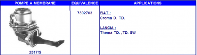

Если насос такой.(фото)
Вероятнее всего рассчитан для работы без обратки.
(конструктивно бензонасос копейки)
Если ставить эл. нужно "колхозить" обратку.

Я вот тоже не пойму его назначение. ТНВД у нас одинаковые по конструкции,но у меня нет никаких подкачек.ТНВД тянет с бака через фильтр.
Можешь поставить ЭБН низкого давления,запитав его через реле. Управление реле можно взять с электроклапана ТНВД.

как таковой насос подкачки нужен только когда система завоздушена, для того чтоб продавить все, а не мослать, только вот зачем инженеры фиат повесили на него привод, который постоянно приводит в действие насос мне не понятно...
Основная суть вопроса такая: будетли электробензанасос низкого давления сосать соляру с бака, если он по уровню находится выше бака, при условии что соляра закончилась, двигатель заглох, я залил в бак с канистры и включил зажигание, иными словами на сухую затянет он солярку?

1-е главное на сухую ну очень скоро придёт эл.насосу зверёк шо называется "песец"
2-е закачает. Very Happy
3-е Куда он будет качать.??
Да дополнительный насос с принудительной системой работы стоит не зря.
Как вариант дабы "разгрузить" внутренний шо в ТНВД.Или он не справляется.

так обраткаже есть. ЭБН накачивает фильтр, затем корпус ТНВД, а за тем, все что лишнее уходит в обратку

Да оно пайнятно Very Happy шо без обратки никак.
Она то есть но как я понимаю рассчитана для подкачевающего насоса который у нутри ТНВД +лишняя соляра с форсунок.
(пропускная способность которой рассчитывается калиброванным отверстием)
Твой штатный насос при достижении определённого давления тупо перестаёт качать.
(повторюсь аналог насос ВАЗ 2101)
Электро. нужна обратка или "мозги"для отключения.
То количество топлива которое он качает двиг.не сожрёт и обратка которая имеется не пропустит.
