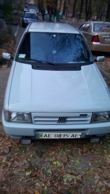

тоже вопрос по стеклу - собрался покупать новое, как определить какое именно мне нужно?
вроде как дорестайл и послерестайл - разные стекла, у меня вроде послерестайл, но год 87
как понять какое стекло заказывать?)
Сообщения: 13804
СообщениеДобавлено: Вс Ноя 06, 2016 22:44    Заголовок сообщения: Ответить с цитатой
Legion-9
или послерестайл или 87й Laughing
чудес небывает - рестайлинг был в 89м.
каким образом твой 87го оказался рестайловым - выясняй... или кузов "донорный" под доки, или перелицевали...
Legion-9
Зарегистрирован: 17.09.2014
Сообщения: 360
Откуда: Днепр
Авто: Honda HR-V
СообщениеДобавлено: Вс Ноя 06, 2016 22:57    Заголовок сообщения: Ответить с цитатой
ну вот и я о том же))
вот такое стекло:
 Просмотрено:  333 раз(а)
Сообщения: 13804
СообщениеДобавлено: Пн Ноя 07, 2016 09:55    Заголовок сообщения: Ответить с цитатой
Legion-9
ну так выясни для начала какого года кузов!
на фото послерестайл, но от рождения он такой (меняный кузов) или перелицованый неизвестно. по фото (да и в живую) этого не увидиш - разница в размерах стекла меньше сантиметра.
а еще проще поехать к тем кто занимается продажей и установкой автостекол и пусть они по месту определятся какое ставить, если конечно у них есть оба варианта.

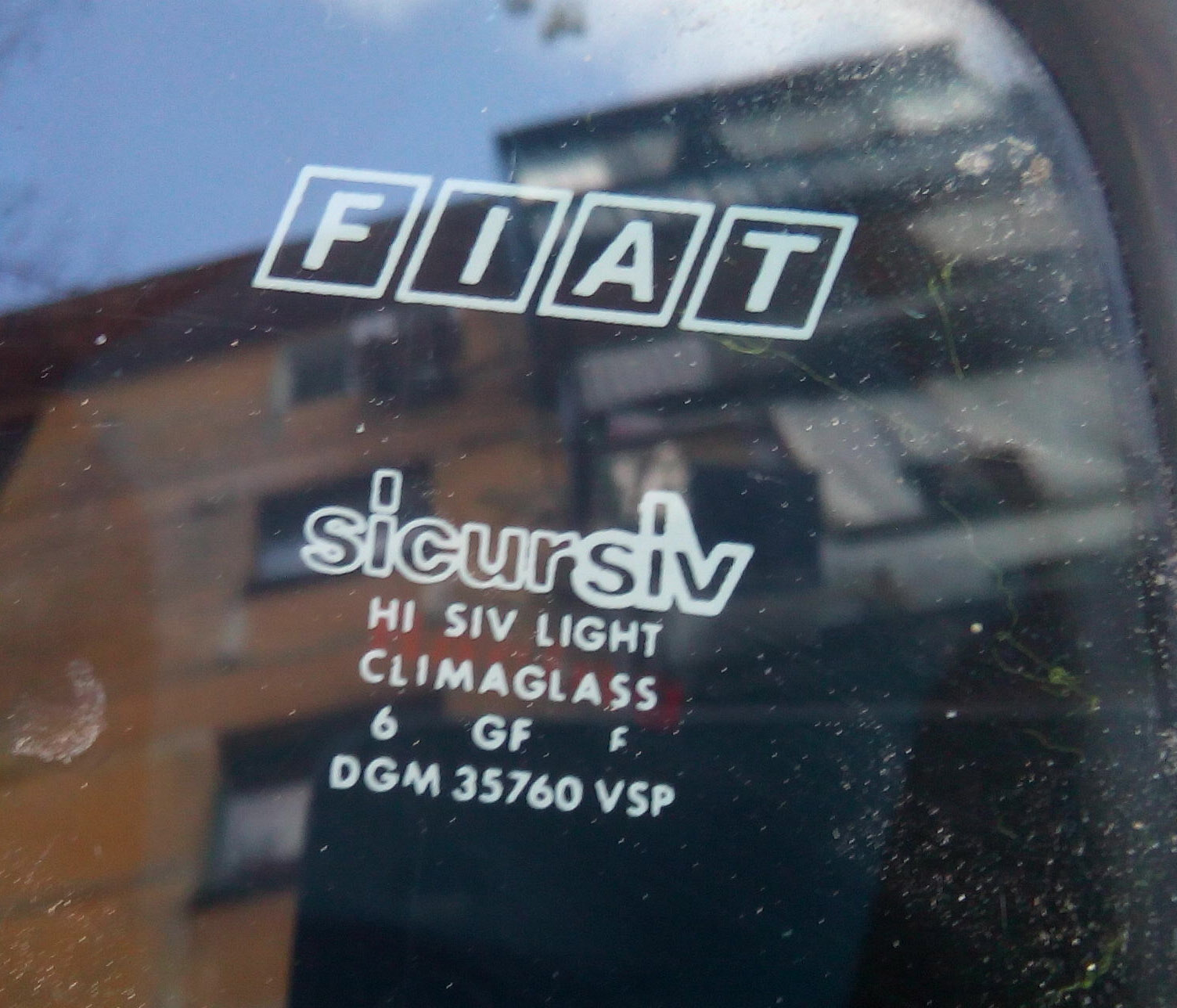

вот все что нашел на стекле, поиск по этому номеру ищет все что угодно, но не лобовое стекло:
 Просмотрено:  354 раз(а)
Marat Shams
Зарегистрирован: 04.10.2007
Сообщения: 8242
Откуда: Lugansk
СообщениеДобавлено: Пн Ноя 07, 2016 15:53    Заголовок сообщения: Ответить с цитатой
Такая маркировка была на стеклах после 1988 года выпуска. Так что у тебя на 99 % послерестайл. Это связано с типом стекла. Там использовался материал и технология, которая давала более высокую степень проницаемости.
