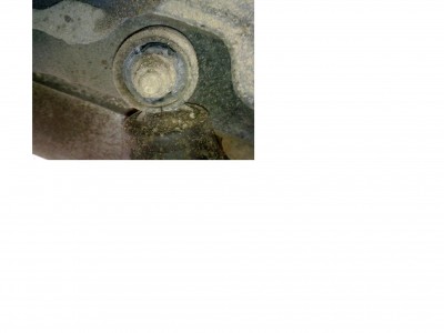

Вопрос: разбились сайлентблоки заднего амортизатора, в сервисе говорят что отдельно найти можно ток на шроте, а у них идет комплектом. С чего еще можно подсунуть сюда сальники? Или может кто продает?))

по 60 грн такие сайленты в среднем по киеву

сайлентблок подходит с переделкой FEBI 07620 или любой аналог к номеру ауди 811 511 247 (рассверлить с 12 на 14 мм внутряк, и края подрезать у токаря).

Kirya
я брал у Хоттабыча отдельно сайленты и впресовывал, правда 2 раза Laughing
Уже обсасывалась и не раз, также предлагалось вставить втулку рессоры от волги (резиновую).
Лично мне Febi 07620 не нравится, почему то у меня ходят не долго...
