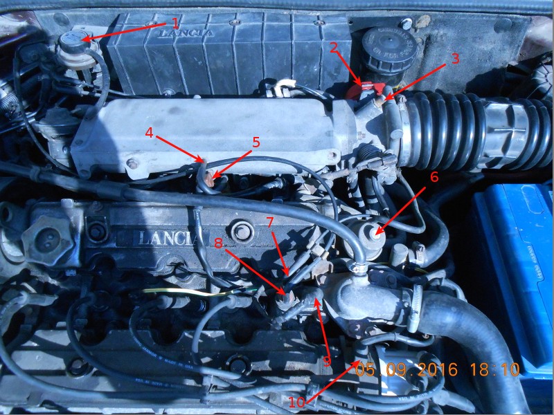

Подскажите по названиям и функциональным назначениям данных элементов.

1) скорее всего бачек ГУР
2) датчик положения дросельной заслонки (явно инж бош стоит Laughing )
3)винт регулировки оборотов холостого хода (ну точно бош)
4)и 5) хз, какието штуцера для вакумных трубок, могут быть подключены к диджиплексу, ВУТ, РДТ, итд... там куча девайсов может считывать давление в ресивере.
6) РДТ регулятор давления топлива в рампе.
7)9) хз, картинка плохого качества, а на пямять извини непомню
8 ) похоже на клапан допвоздуха холдного пуска.
10)индукционный датчик кол-ва оборотов, в некоторых вариантах он стоит не в трамблере а в корпусе КПП над маховиком, но функционально полностью аналогичны и взаимозаменяемы.
и я таки не ошибся инж бош с расходомером "лопатой" на атмосферном 8ми клапанном двухлитровом моторе, что для дедры довольно редкое явление, уж больно устаревшая схема.
п. с. то что пропустил или ошибся дополнят или исправят камрады дедро/кромо/темпро-воды.

Спасибо, познавательно! Потому что, сколько мануалов не смотрел по Lancia, но в этом моторном отсеке не до конца все понимаю как он работает. А хотелось бы уже разбираться на уровне "собрать-разобрать велосипед". Система рециркуляции выхлопных газов, кстати, отключена. Фотки не проблема. Могу сделать любого ракурса.

9) датчик температуры охлаждайки (на мозги), на прибоку идет отдельный.
7)8 ) так и неразобрался... живьем сказал бы что это, по фотке сори - тут поможет только тот кто эти моторы постоянно крутит.

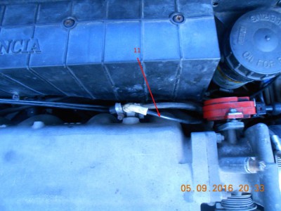

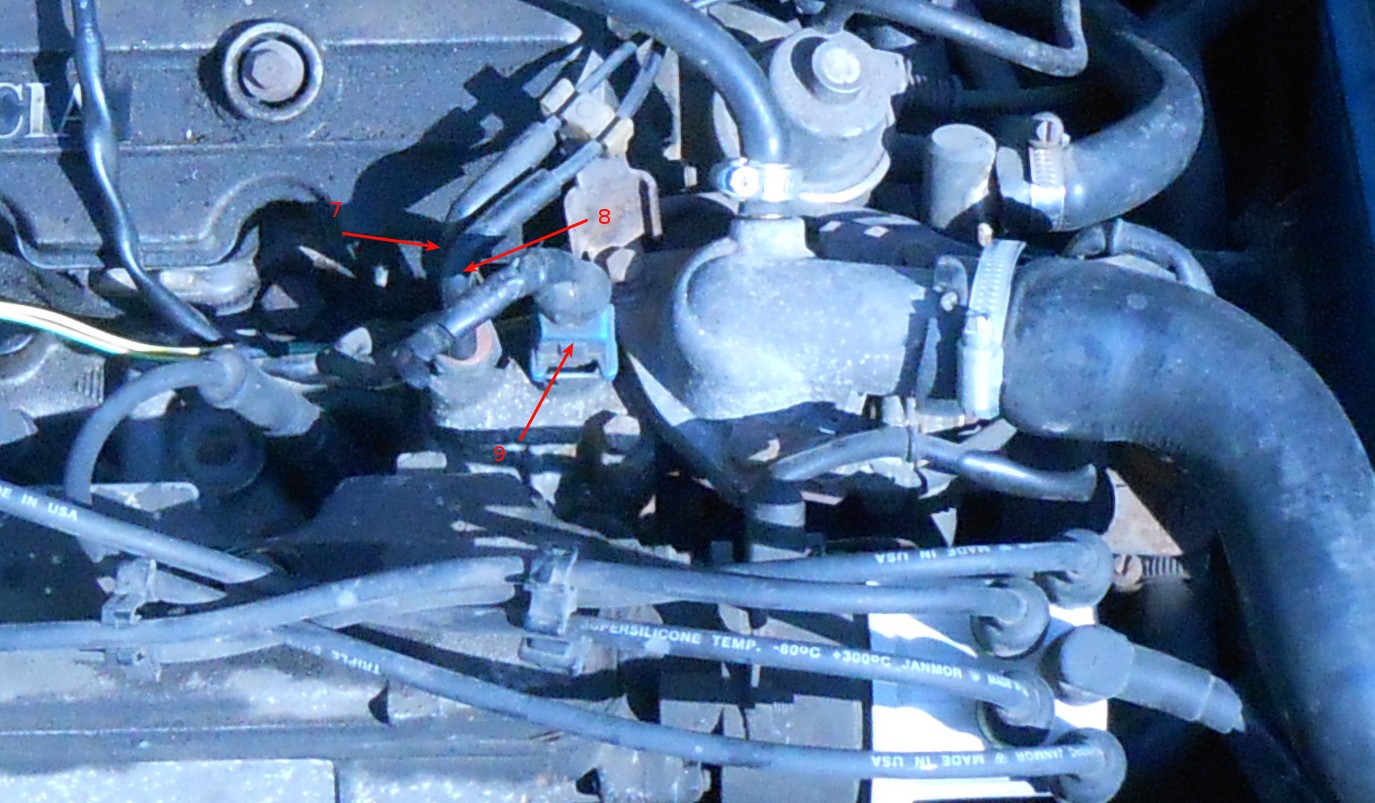

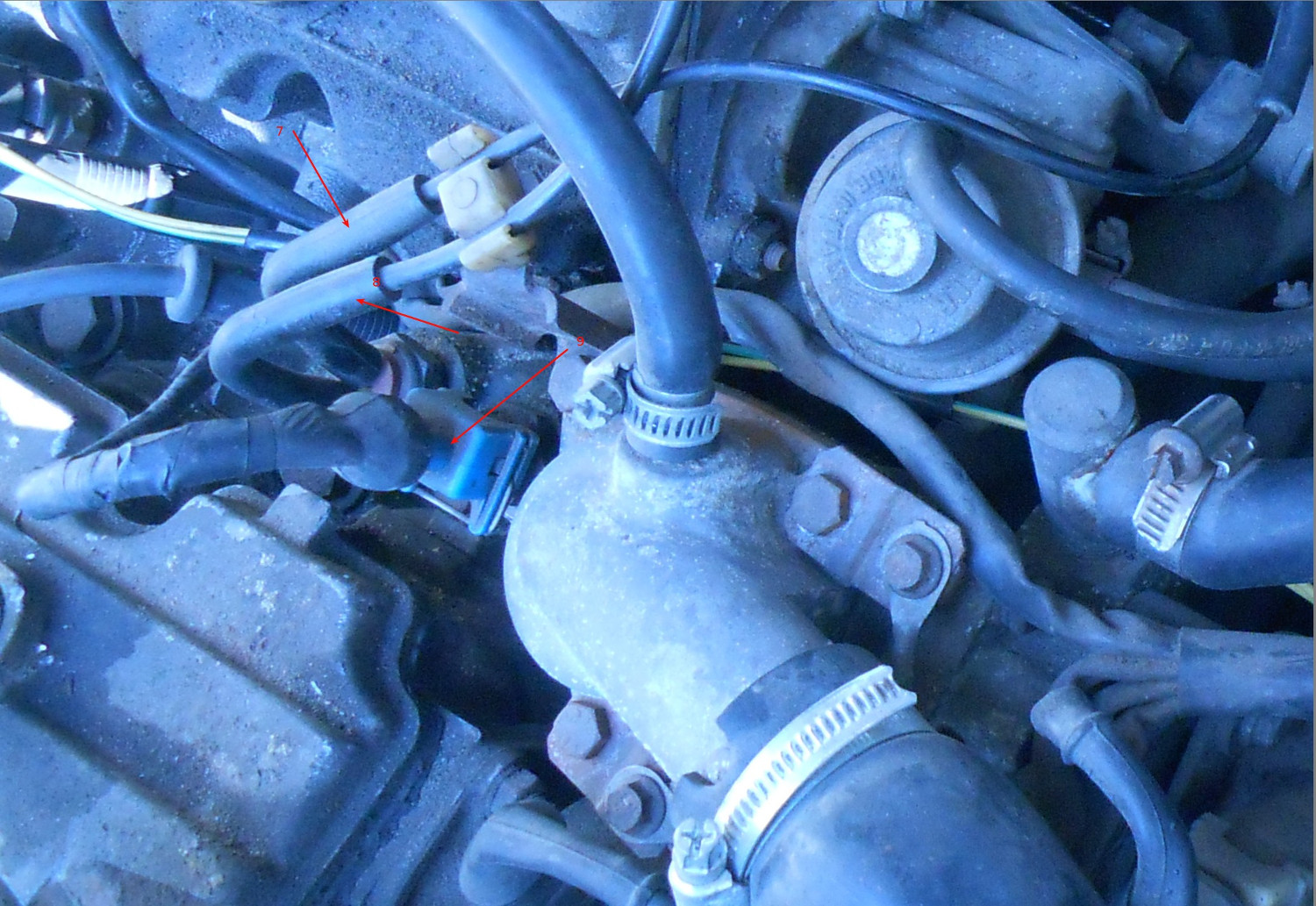

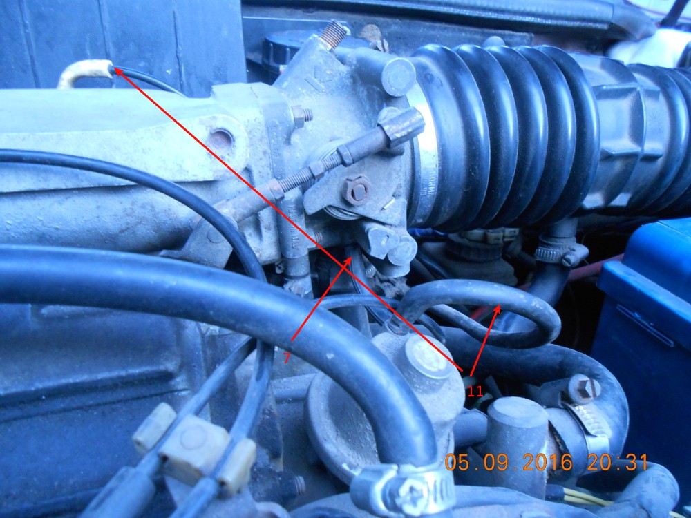

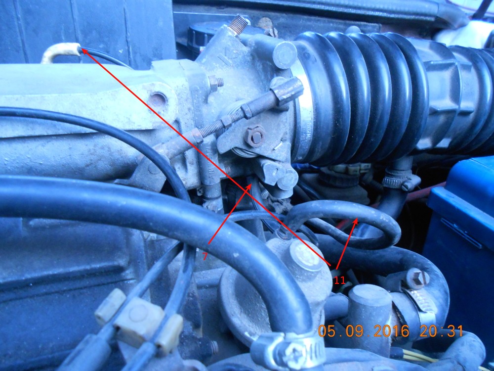

7) идет к дросельной заслонке...
 Просмотрено:  445 раз(а)

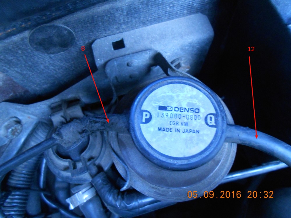

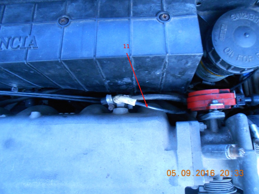

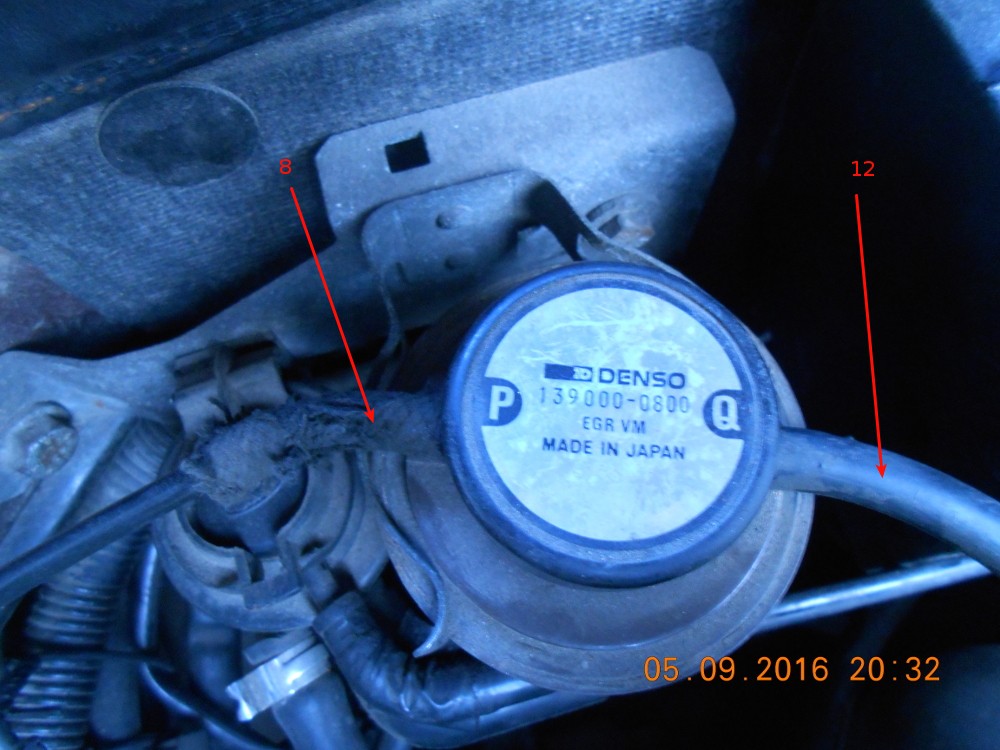

8) идет к 1). второй патрубок с 1) шел на систему рециркуляции отходов, которую я удалил
 Просмотрено:  413 раз(а)
 Просмотрено:  431 раз(а)

1 - клапан адсорбера
2 - датчик положения дроссельной заслонки
3 - винт регулировки ХХ
4 - трубкочка идет на приборку на датчик эконометра или экономайзера - не знаю, как правильно)))
5 - датчик температуры всасываемого воздуха
6 - регулятор давления подачи топлива.
7 - если мне память не изменяет, датчик открытия клааана ЕГР
8 - туда же
9 - датчик ткмпературы охлаждающей жидкости
10 - датчик фаз впрыска топлива
Мануал по Темпре 2.0 в помощь
