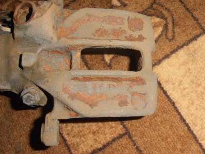

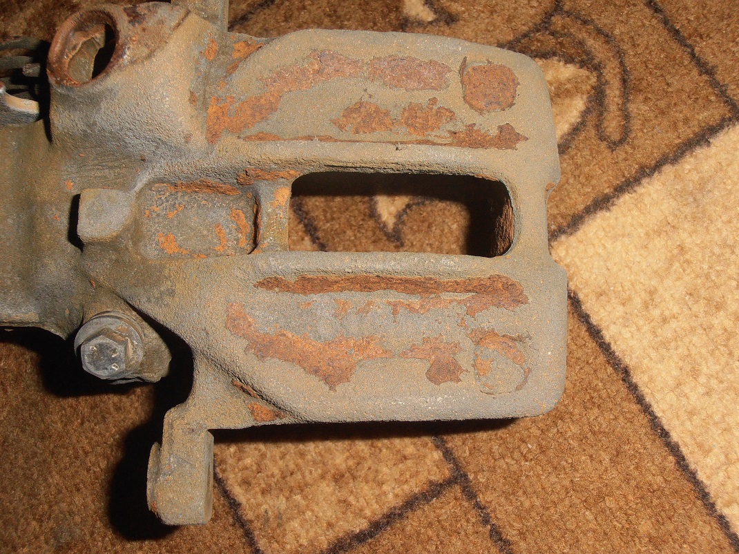

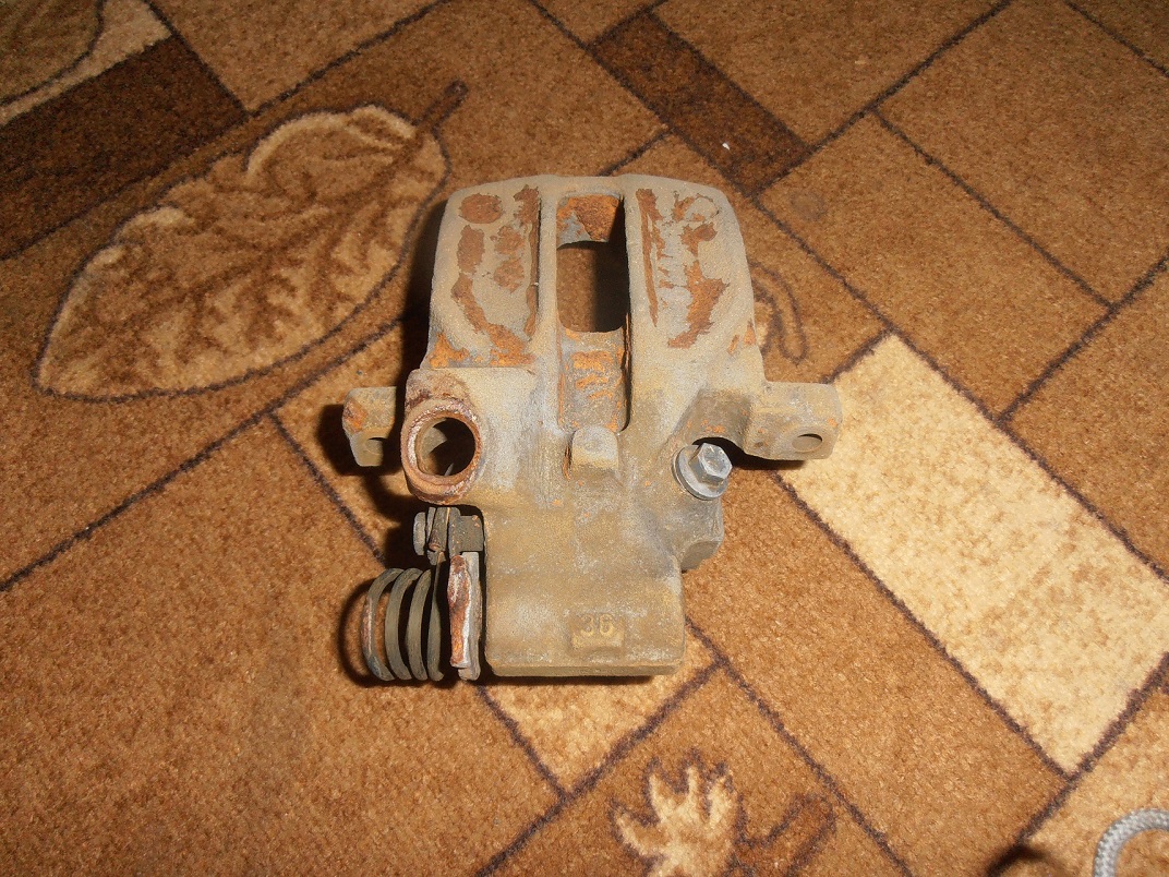

отдраял старый суппорт с помощью кислоты,но из читаемого только отдельная цифра "36".Может ли это быть Girling 36 ?
СообщениеДобавлено: Ср Мар 08, 2017 16:54    Заголовок сообщения: Ответить с цитатой
Фотку?

СообщениеДобавлено: Сб Мар 11, 2017 12:48    Заголовок сообщения: фотки Ответить с цитатой
Стоит ли его вообще восстанавливать или проще новый?

СообщениеДобавлено: Вс Мар 12, 2017 00:18    Заголовок сообщения: Ответить с цитатой
Фотка проніщо.
Треба знати стан поршню, тоді можна думати.

Taras_Potatos писал(а):
Фотка проніщо.
фотки к посту выше,а именно:как зовут сие счастье.
поршня нет.Угроблен газовым ключом при изъятии.Цилиндр без выработки и изъянов.
СообщениеДобавлено: Вс Мар 12, 2017 04:45    Заголовок сообщения: Ответить с цитатой
Lucas-Girling.
Ремкомплекти з поршнями я в інтернетах бачив.
