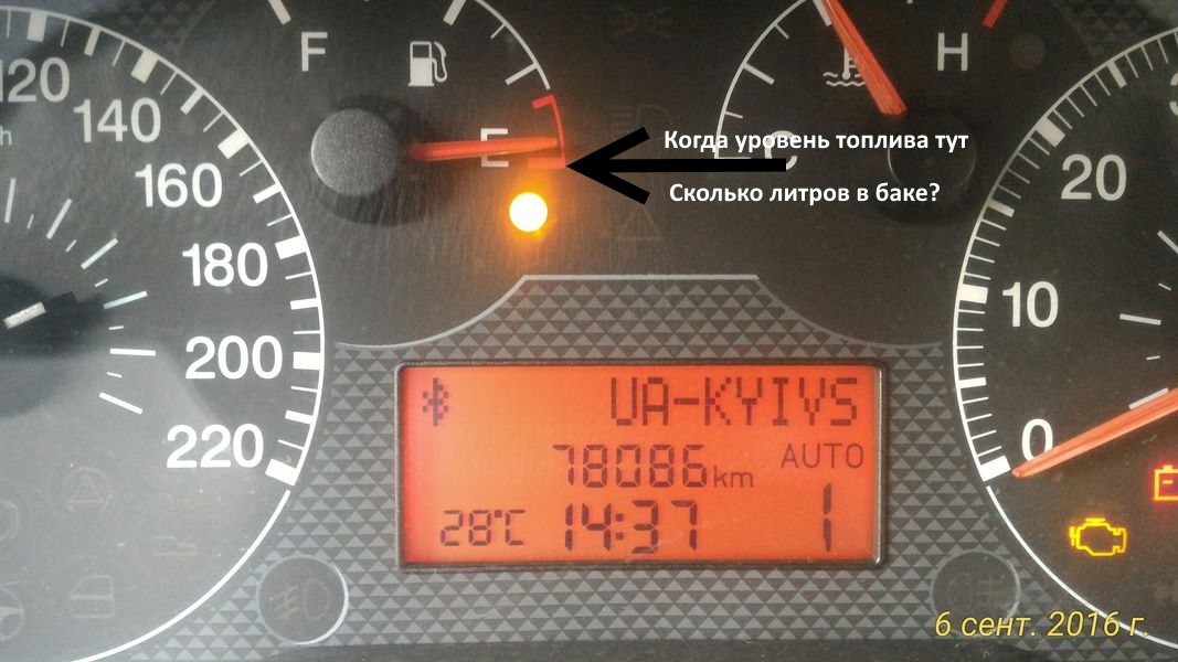

Пришлось сегодня машину гнать от завода Кока-кола в Вишневое, только отъехал загорелась лампочка, в Киеве уже начала пищать, денег на заправку нет, кароче доехал, уровень на фото. И вот возник вопрос, а сколько литров остается когда стрелка падает как указано на фотке ?

А как ты надпись на экранчике сделал?И что за значек слева вверху?

По поводу остатка топлива в баке--меньше 10 литров лучше не оставлять--вся грязь будет в топливном тракте.

Very Happy Blue&Me это, старая фиатовская мультимедийка на Windows !!! (а значёк этот Bluetooth подключается значит) .
И все таки сколько литров остается когда уровень как на картинке(там где стрелка) ?

Думаю от 2 до 4 л.

Когда было предыдущее авто, привык, что стрелка может падать немного ниже последней черты (той, которую вы отметили стрелкой). Как то ехал по трассе, топлива было столько, сколько на фото, решил дотягивать до "своей" заправки.
В итоге обнаружилось, что последняя черта (Е) - это реально дно бака.

пару раз было, что на уровне нарисованной стрелки проезжал километров 7-10 до заправки, больше дистанцию проехать не захотел рисковать)))

В разных авто-разный остаток, обычно- 5...7 литров. В книжке должно быть про это написано.
Доезжать до края не стоит, и дело не в мусоре- он если есть, и так может попасть, если фильтра на входе нет.
Дело в том, что при длительной езде авто набекрень с пустым баком, даже с 5-ю литрами, может быть голодание ЭБН, а насухо ему противопоказано работать, сразу не умрет, но здоровье уже не то будет.
Про предыдущее забывайте, эти приборы не измерители, а показометры, индикаторы- больше/меньше/примерно. сама пара ДУТ-указатель имеет достаточно приличный разброс параметров, особенно ДУТ, посему все это несколько индивидуально.
