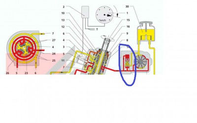

опять же что у вас
Туго вращается руль ?
Руль не возвращается в исходное положение ?
Повышенный люфт руля ?
Течь рулевой рейки ?
в насосе гур есть клапан на мультик можно снять без самого насоса гура для проверки !
клапан
