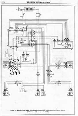

А можете вспомнить по схемке, какие именно провода надо переставить.
Целый год мучился со старым замком, поставил другой. Механическая часть работает идеально, а вот электрика подкачала.

3-4 смотри на рисунке. По-моему просто 3-й откусить.
