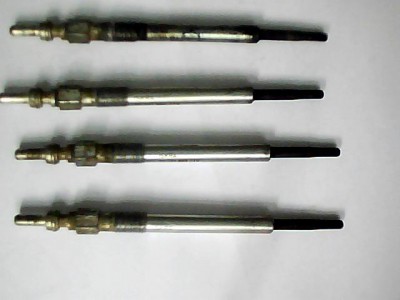

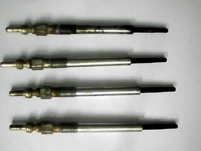

Всім привіт. Мою попередню тему закрили (можете і цю закривать) але поділюсь досвідом, можливо комусь цікаво.
Почались холодні ночі і машина (Добло 1,3 mjet 2006 року випуску) вранці незаводиться, стартер крутить довго але не хапає, акумулятор саджу в ноль і тоді мушу з "ТОЛКАЧА" завів поїхав, потім прогрілась заводиться нормально.
Понятно причина свічки накалювання. Десь приблизно роки чотири назад поміняв оригінальні Бош на Іскру, відкручую кожну перевіряю методом підключення +до акумулятора - на масу - накаляється, і так всі чотири, добре, перевіряю релле свічок, беру свічку надіваю насвічник плоскогубцями до маси включаю зажиганіє все нормально накаляє.

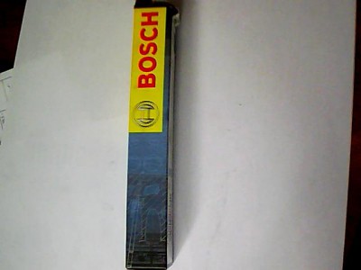

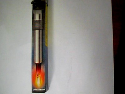

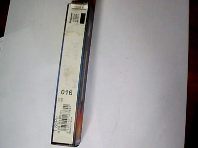

Висновок - все працює. Дорогі форумчани, радять заміну свічок, шукаю по магазинах Іскру 230 грн/шт. В іншому магазині 220 грн/шт Бош (франція) ясний перець беру Бош 880 грн. відкашляв, поставив новенькі свічки проблема пішла, заводиться без проблем. Так що Шановні форумчани висновкі робіть самі...

есть один нюанс: накаляется - это хорошо, но советую загуглить "неправильная работа свечей накаливания".
попадалась мне как то статья, из которой следовало, что полусдохшая свеча будет иначе накаляться, чем исправная. то есть: дольше, или температуру ниже даст, или очаг нагрева смещен, или растянут - всё это влечёт за собой "незаводку" мотора, но свечи "вроде как" накаляются - греют же. статья с подробностями и фотками была, очень рекомендую.
