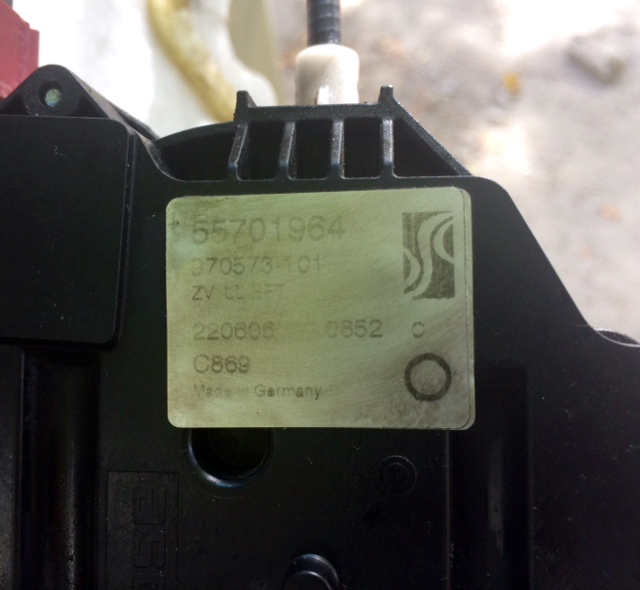

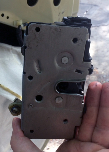

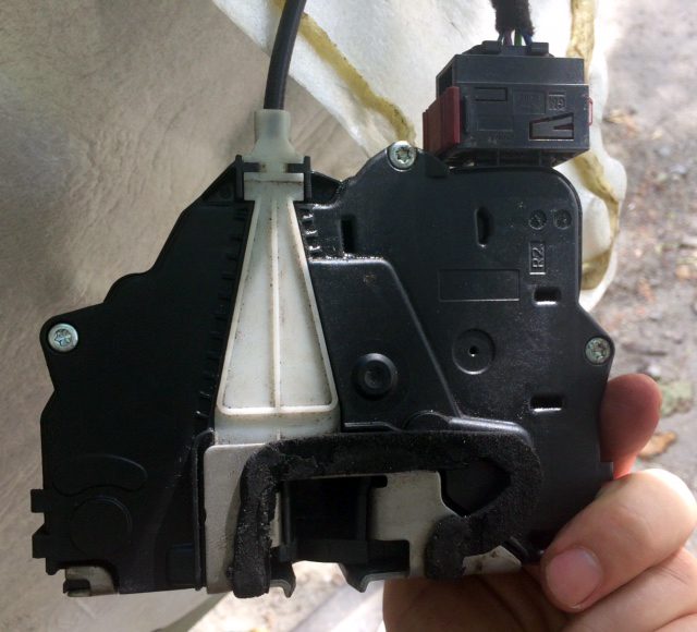

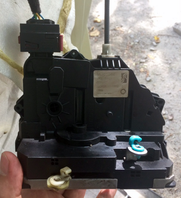

куплю или поменяю на др запчасти замок передней правой двери фиат ГП.
в моем не работает цз. может кто подскажет как лечить?

вот такой

купил я замок, поменял, а он тоже не работает!!!
решил проверить жгут проводов, а там облом зеленого провода. вылечил вставкой.
теперь продаю вышеуказанный замок. дело было не в нем!
