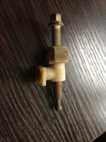

Всем привет! Отмыл и привел в порядок фары. Сейчас черед человеческой установки. из 6-ти креплений есть два надломанных. Нужны 3 верхние и 1 нижние крепление. Если вдруг у кого есть...
На фото верхнее крепление.

Нижнее новое в районе 350 грн. стоит... Rolling Eyes верхнее - одноразовый вариант. Обычно комплектуется с фарами вместе. Отдельно только б\у видел. В принципе собираюсь продавать свои старые фары с крепежом. Если кто отдельно купит фары - можно поговорить. И кстати: пробовал их клеить всякоразными клеями моментными - не клеются. Видел реставрацию нижнего при помощи оцинковки. А что поломано?

У меня всего их две штуки осталось. У одной скол вдоль резьбы. вторая (нижняя) внутрянка откололась от корпуса который крепится к кузову.

верхние крепления ломаются от лишней длины самореза которым он фиксируется к панели, и шайбы там с завода не просто так...
у меня есть такие крепежи новые, по скольку цену я им знаю то дешево не отдам.
верхние точно есть, нижние с коректором под вопросом, но думаю один обязан быть.

а твои старые крепления совсем развалились?
если только полопались то это можно полечить тонкой медной проволочкой и клеем цианопан. обматываеш/стягиваеш полопавшийся пластик проволочкой и заливаеш все это клеем. у меня такие "полеченые" крепления лет пять стояли пока я уника мордой об немецкий автопром не притулил Blush Laughing
с нижними с коректором сложнее, если только трещины то можно полечить, если развалились то все... только новые.
