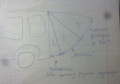

СообщениеДобавлено: Вт Окт 18, 2016 18:12    Заголовок сообщения: Ответить с цитатой
Я не знаю, як воно буде в Добло, а просто ділюся досвідом, як було в мене в Уно, після заміни дохлого на 390Н (по факту 320) на новий 420Н

СообщениеДобавлено: Вт Окт 18, 2016 20:42    Заголовок сообщения: Ответить с цитатой
zbuduna
Ігор - красава, велика справа зроблена з характеристикою того "пострілу"! Саме так на добло! FreeTime
