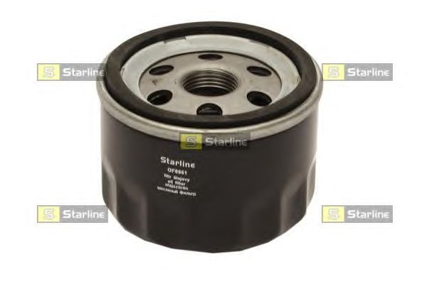

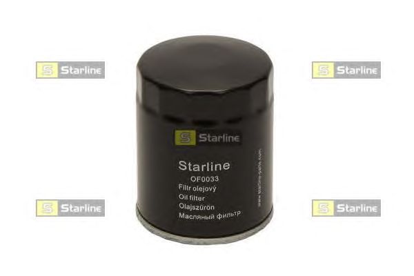

всегда поставил масляный фильтр
Внешний диаметр: 76,7 мм
Высота: 65 мм
Размер резьбы: M 20X1,5
если заполнить масло будет 300мл ?
сейчас хочу поставить такой высоты 95,5 мм
Внешний диаметр: 76,5 мм
Высота: 95,5 мм
есть два вопроса
1. место хватить на 1.9м ?
2. объем масло должно проходит больше ?
как в мануале написано что 4л залите в мотору а 300мл заполните масляным фильтре итого 4.3л
высота 65
 Просмотрено:  433 раз(а)
высота 95мм
 Просмотрено:  403 раз(а)

Значение имеет производитель, а не размер.
Манн или Кнехт/Мале.
Старлайн вообще не фильтр, так шо пофиг какой поставишь.

По идее подразумевается, что в бОльшем фильтре больше фильтрующего элемента. Как на самом деле решает вопросы каждый отдельный изготовитель фильтров можно выяснить, только распилив оба Smile
При условии, что остальные параметры обоих изделий идентичны. Речь идёт за силу перепускного клапана и обратные клапана.

Себе ставил и большие и меньшие - разницы нет ни какой.Всё дело в пропускной способности фильтрующего элемента и значении редукционного клапана.О них заявлено,что применяются до 4.5 литра моторного масла в системе смазки и выдерживают давление до 8 атм.,а вот клапан на каком давлении срабатывает,найти инф.не смог.
