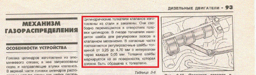

Нужен совет, кто ремонтировал, такой двигатель?
Нет ни картинки, ни инструкции. Регулировка зазора в клапанах нужна ли? Или стоят гидротолкатели?

Кромовский старый тракторный дизель без форкамер, если я правильно вспомнил. Описалово было в мануалах по Кромам. Гидрокомпенсаторов не может быть и в помине.

sudvit
Чекаю на вибачення!
І там далі по тексту

Читайте уважніше попередні сторінки, зокрема 88 цієї умної книжки. Там вказано, що опис стосується двигуна 154.С.6000. За двигун стосовно якого я запитував нічого не написано.
