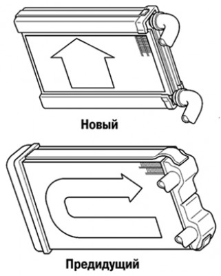

Думаю имеет право быть:
У себя регулярно промываю котел выше описанной процедурой(порошок для промывки котлов),для котлов помогает-НО котел промываю от накипи(щелочь),порошок на основе кислот,а в авто не как не накипь,скорее метал отложения,там кислота точно не нужна,а что?нужно уточнять,думаю какая "бодяга",специально для промывки радиатора,хотя если там на кшталт такого
то там думаю уже не помочь.

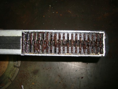

СообщениеДобавлено: Ср Окт 12, 2016 10:17    Заголовок сообщения: Ответить с цитатой
ок

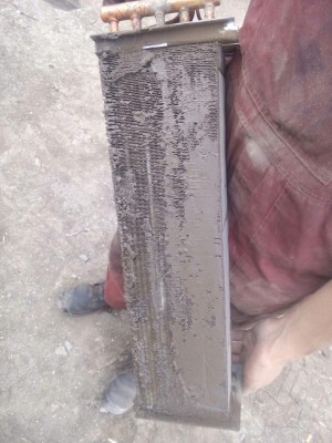

СообщениеДобавлено: Ср Окт 12, 2016 10:21    Заголовок сообщения: Ответить с цитатой
А бывает и так

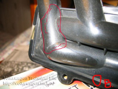

СообщениеДобавлено: Ср Окт 12, 2016 10:23    Заголовок сообщения: Ответить с цитатой
игорь 19777 писал(а):
Странно, а как же там идёт циркуляция воды если потоки не разделены?
не нашел именно нашого но смысл что-бы нельзя было полностью перекрыть поток
обводил не я (взят с нета),а вот перемычка между каналами-о чем и речь,она либо видна(как на фото),либо конструктивно сделано по этой схеме.
