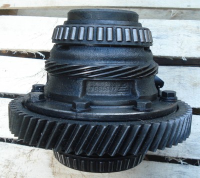

помогите найти корпус сателитов на фиат темпрау 1.6.

serj5433на
там был одновальный и двух вальный двигатель. Если двигатель с одним валом, в теории подойдет от 1.4

Добавлено: Сб Ноя 12, 2016 09:24 Заголовок сообщения: |
одновальный

Qstas Италоманьячище
Возраст: 40 Знак зодиака:  Зарегистрирован: 22.03.2007 Сообщения: 8301 Откуда: Хануд
Добавлено: Сб Ноя 12, 2016 09:29 Заголовок сообщения: |
Есть кпп в разобранном виде.1.6 одновал.
Шо конкретно нужно.

oosimvol Италомафиози
Возраст: 48 Знак зодиака:  Зарегистрирован: 04.02.2008 Сообщения: 932 Откуда: Одесса
Авто: Fiat Tipo 1.4 Solex
Добавлено: Сб Ноя 12, 2016 10:17 Заголовок сообщения: |
Нужно знать количество зубов.

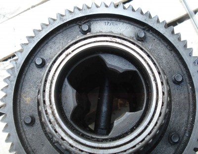

Добавлено: Сб Ноя 12, 2016 11:09 Заголовок сообщения: |
Имеется 17/64

tallman Италомафиози
Возраст: 51 Знак зодиака:  Зарегистрирован: 28.11.2012 Сообщения: 868 Откуда: Пряники и Самовары
Добавлено: Сб Ноя 12, 2016 17:46 Заголовок сообщения: |
| oosimvol писал(а): | | Нужно знать количество зубов. |
не нужно. венец можно и нужно свой переставлять. главная пара должна работать только с родными компонентами
