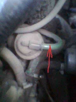

Был низкий уровень масла долил 1,5 литра, завёл и через минуту заглушил. Вечером заводить не заводится вроде хватает и звук как нет компрессии и так каждый раз. До этого проблем у меня 3года небыли это первый раз. На диагностике выдало одну ошибку B1032 . Заранее благодарю вас.

Бывает подобная тема из-за глушилки.Проверка-выдернуть шланг.

Спасибо завелась. Подскажите куда идёт этот вакуум?

Спасибо завелась. А куда идёт этот вакуум?Di-MA
Не интересовался.Даный девайс для плавной остановки ДВС,без рывковой детонации,способом вакуумирования в коллекторе.Конструктивно оправдан-действительно плавно останавливает.Со временем думаю залягает клапан и при запуске не поступает воздух в коллектор.Контроль:в момент пуска-ДВС стоит не подвижно(обычно расшатывается когда стартер крутит).
