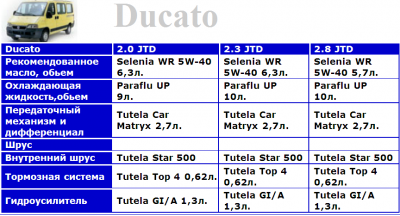

СообщениеДобавлено: Вт Ноя 08, 2016 16:39    Заголовок сообщения: Ответить с цитатой
залил .5.5литра может до....ра?
А шо заливали на "глаз"? Very Happy
 Просмотрено:  329 раз(а)
Марк Твен

СообщениеДобавлено: Вт Ноя 08, 2016 20:31    Заголовок сообщения: Ответить с цитатой
может я и новичек ,но книга пишет 5,3 а не 6,3.
Qstas
Зарегистрирован: 22.03.2007
Сообщения: 8291
Откуда: Хануд
СообщениеДобавлено: Вт Ноя 08, 2016 22:25    Заголовок сообщения: Ответить с цитатой
Ну Вам виднее.
5.3 а Вы залили 5.5
Если уверены что в двиг. положенное по мануалу количество масла , значит врёт электроника.
