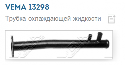

Ну ежели колхоз отпадает то.....
Вариант новая(где торгуют ими думаю знаешь)
Если такая канешна Wink

Спасибо! Заказал. Vema самая дешёвая

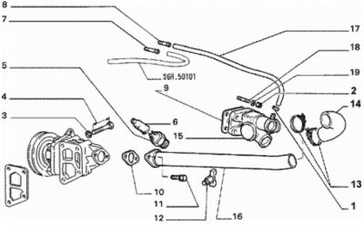

а какая роль этой трубки? а то кажись у меня ее выбросили....
Сообщения: 25294
СообщениеДобавлено: Сб Дек 10, 2016 21:10    Заголовок сообщения: Ответить с цитатой
ну кагбэ...обратка ОЖ, обратка с печки и подогрев коллектора...
Неверю Wink

Qstas писал(а):
Неверю Wink
plus
она над выхлопом идет и выбросив поставить резину невыйдет - сгорит.

под выхлопом...между блоком и коллектором.

ой... ну да. один хрен там сильно жарко. от выпуска там чуть меньше сантиметра.
