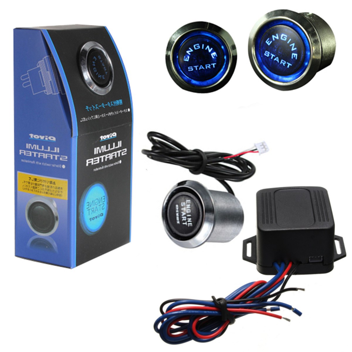

Меня жизнь заставила приобрести такую кнопку "Engine start button Pivot". Можету кого уже есть опыт установки такой кнопки, поэтому обратился на форум за помощью и советом.
Дело в том, что я приобрел автомобиль с уже установленной кнопкой "старт" от КАМАЗА. Дело в том, что замка зажигания вообще нету. Вместо него установлены два тумблера. Первый включает бортовую сеть (освещение салона, прикуриватель, магнитола, габариты и т.д.), то есть как будто бы повернули один раз ключом. Второй тумблер включает зажигание (вкл. бортовой комп, зажигаются панель приборов и и датчики, бензонасос, вкл наружное освещение и .д.) и кнопка старт, к которой подведены два провода. Запускается двигатель без проблем. Но, мне не нравится этот "колхоз", поэтому и приобрел такую же как у Вас на видео кнопку. Отношусь к тем , которые к сожалению, "вражескими" языками не владеют )японским и английским), да и эту схему понять не могу. Может подскажете как правильно установить, а то боюсь "спалить" . И так на тумблер включения зажигания один провод под напряжением, а на второй провод напряжение появляется после включения тумблера. И два провода на "СТАРТ" один под напряжением, а второй без него. Так понимаю их замыкает кнопка и запускается двигатель. Вопрос таков. В моем случает к каким проводом и какие провода подключить от кнопки. С "массой" все ясно. Заранее спасибо за ответ.

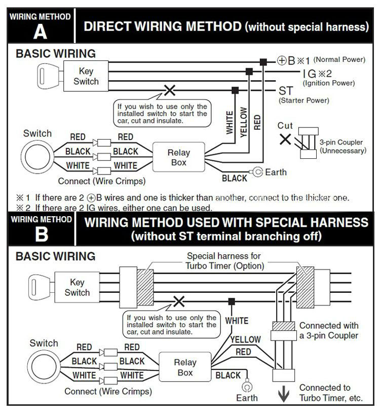

ES-e.pdf
вот есть такой мануал....но, я в англ. ни бум-бум...

Вот схема..нашел в иннете....сверил с той, что была в коробке с кнопкой. Схема точно такая же.

Ну. по проводам вроде бы как понятно, а пот по функциональности не совсем. Такое чувство, что она преднозначена только для стартера.
Что бы разобраться попробуй подать на красный провод +12В, а на черный -12В. Поробуй разобраться как управляет кнопка выходами, посмотри что происходит на желтом и белом проводах, в какой момент уде появляется. Сразу должно появиться на желтом (зажигание включается), а потом на белом (включение стартера).

Есть два вида копок...Просто СТАРТ и СТАРТ +СТОП. У меня просто СТАРТ - запуск двигателя и все.
Хочу закрыть тему. Самостоятельно разобрался. Пришлось скрыть коробочку. И представ те, какое было мое удивление, что там установлено обычное 4-х контактное реле. Все стало на свои места. В моем случае (см. начало темы) подключение следующее:
1. Красный к +12 зажигания (к проводу к которому поступает напряжение после вкл. тумблера) Это контакт 85 реле.
2. Черный на "массу" контакт 86 реле
3. Два синих провода к двум проводам стартера ,т.н. в разрыв цепи контакт 30 и 87 реле.
Установил. Отлично работает.
К нормальному замку зажигания (рабочему ))) немного подключение по другому. Соединяем 85 и 30 контакты проводов (красный и синий) и к зажиганию (+12), черный "масса". Второй синий на стартер.
Всем еще раз спасибо. Удачи нам всем )))
