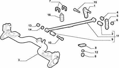

Кто менял сайленблоки в серьге? По каталогу смотрю и понять не могу, там стоит одна маленькая резинка? Или их там две? Фото приложил.
Кто менял? Помогите фотом или кодом. Хочу весной перебрать всю ходовую
Сайленблок серьги по каталогу.

Большая (противоположная маленькой) в оригинале идет вместе с серьгой. Есть аналоги (сами втулки)

Мне меняли основные сайлентблоки, эти оказались целыми.Помоему их там две и они есть в неоригинале.

Серга - це петля, на якій ззаду тримається ресора.
Я тоже все закупив - буду перебирати задок. Взяв 4 такі гумки - будемо розбиратися по факту...

В ePER деталь под номером 4 две штуки. Но как по мне нелогично должно быть 4шт.

Был в гараже и специально залез под машину. Там стоит на каждой серьге 2 втулки. Код 4 позиции 7763865. Подскажите код на вторую!!!

Вторая втулка (на рисунке под №1) идет в оригинале вместе с серьгой. Писал уже выше Smile

Читал. Они и по отдельности должны быть. Номер можно подсказать. За ранее благодарен!!!

Еще раз, третий. ПО ОТДЕЛЬНОСТИ В ОРИГИНАЛЕ БОЛЬШАЯ НЕ ИДЕТ, поэтому и кода нет. Есть по Akron, но по каталогу на другую машину. На Добло аналогов никто не дает
http://shrotfran.at.ua/index/rezinotekhnichni_virobi_ii/0-57
на сергу іде 2 шт

Две, но они разные. На твоей картинке код 6249 - это короткая, их на каждой серьге по одной...
Завтра на роботі гляну і точно скажу
