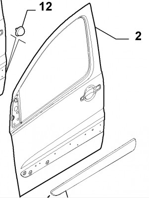

СообщениеДобавлено: Вс Апр 23, 2017 21:23    Заголовок сообщения: Ответить с цитатой
Klement писал(а):
Была такая проблема. Решил заклеиванием скотчем всех отверстий под картой двери.
те отверстия которые внизу двери и предназначена на случай дренажа воды которая попадает при дожде между стеклом и уплотнением?
Скорее всего под пластиковым молнингом, там вся дверь дырявая.
 Просмотрено:  344 раз(а)
067 790 87 78
Последний раз редактировалось: Николай Николаевич (Вс Апр 23, 2017 21:29), всего редактировалось 1 раз
Corleone
Зарегистрирован: 16.03.2008
Сообщения: 7508
СообщениеДобавлено: Вс Апр 23, 2017 21:28    Заголовок сообщения: Ответить с цитатой
Дверь с завода заклеена под картой полиэтиленом ,одним общим листом. Во время работ в дверях "умники" часто сдирают. А зря. Лучше восстановить. А лучше даже виброй на фольге.
