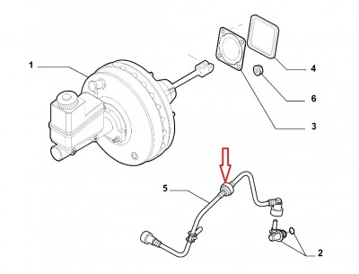

а если педаль тормоза тугая, в чем причина? вакуумный насос разряжение создает, проверял.
На эскизе трубка от вакуумного насоса к вакуумному усилителю, в него включена какая то балабуха. Предпологаю что фильтр который не позволяет попадать мусору в насос. Кто сталкивался, подскажите. Я продувал его, такое как забит. Можно его заменить на обычный фильтр типа топливного? Кто и чем лечил?

все ясно, это обратный клапан, чтобы не было дефицита вакуума во время повторного торможения. Будем думать как реанимировать или подобрать аналог
