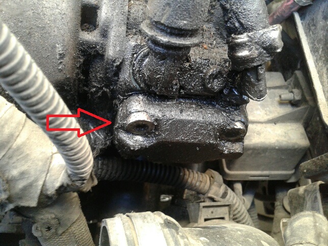

Доброго дня форумчани. Хтось зтикався з такою проблемою. Насос потів вже певно 1 рік. При настанні морозів появилась така фігня...
З під плунжерної пари (вказано стрілкою) на заглушеному моторі появились "булькі" так як би соляра сочилась.
Рем комплект вирішить дану проблему, чи справа в плунжерній парі??
Дякую за поради.

Для початку почни з рем комплекту (це мінімальні затрати), а як знімеш і розбереш, то буде видно.
P.S
В мене при холодному старті добряче капало - рем комплект допоміг.

Рем комплект брав такий - Bosch F 01M 101 456

Дякую. Краще поїду на дизель сервіс,самому щось стрьомно туди лізти...

За одно на стенд, насос проверите+гарантия.

За одно на стенд, насос проверите+гарантия.Мав я діло з ними-хлопці наче совістні-де неа проблем-кажуть,вуйко, не тратьте гроші,то не актуально,а не встроювали розводняк. (Особисте враження,пару років тому.)

Повір, там нічого страшного не має, все просто. Очі бояться, а руки роблять.

Я розумію,но то не просото "шарову" поміняти.
Всім дякую за поради. Проблема вирішена. Заміна ремкомплекту.

но с начала не хотите промывать ? возможно утечку от штуцера ?

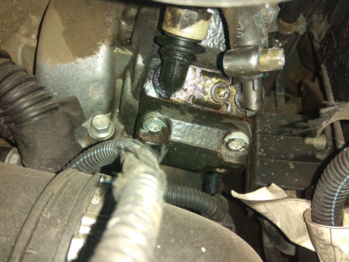

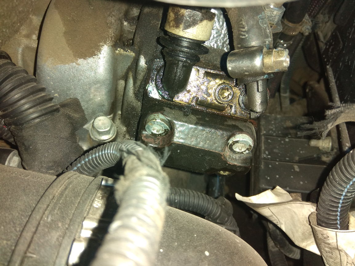

Тоже начал подтекать ТНВД в этом же месте - ктото может подсказать где в Днепре нормально могут помочь без "развода". ?

А де воно знаходиться? Провврю на око і в себе.
