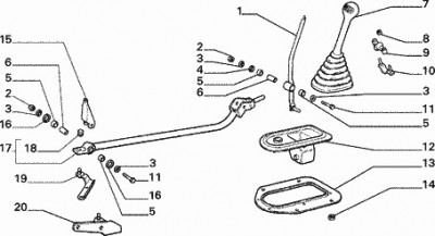

У тебе класична двотягова конструкція?
Я от подумав. Ти спробуй ще підтягнути трос зчеплення.
СообщениеДобавлено: Пт Июл 20, 2007 11:52    Заголовок сообщения: Ответить с цитатой
Соррі, я таких куліс ще не бачив. Shocked Не знаю чим порадити. (Як- що у тебе така, як мені описав vadyusik)

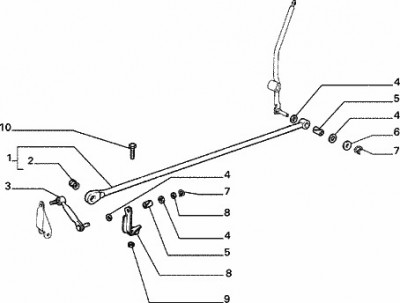

СообщениеДобавлено: Пт Июл 20, 2007 11:59    Заголовок сообщения: вроде такая Ответить с цитатой
вот вроде такая

на многих Уно выедаться со временем метал тяги, где вставляются втулки и тогда надо менять тяги, замена втулок помогает ненадолго

Че то я не наблюдаю на чертежах интересную резинометаллическую скобу, которая крепит к кузову верхнюю тягу возле рычага. Болтание рычага переключения и плохое включение связано и сней тоже, цена вопроса около 5 убитых енотов.

ежели я правильно вижу, то скоба эта на рисунке кулиса.jpg под номером 10 скоба и 9 резиновая втулка
