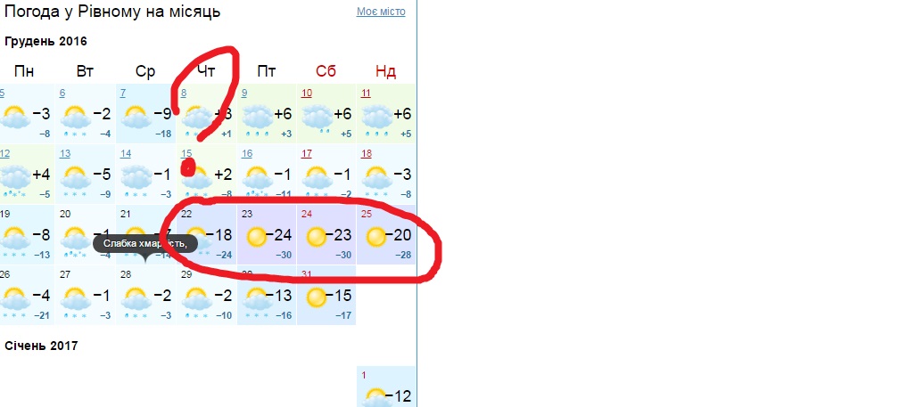

СообщениеДобавлено: Пн Дек 05, 2016 18:19    Заголовок сообщения: Ответить с цитатой
verhoven писал(а):
Верить никому нельзя!
Незамерзайка (до -20)замерзла,соляра (якобы до -1Cool оказалась до -5 и другой не завозят.Пришлось купить антигель,но,боюсь,что и здесь будет все не просто.....
Тогда если замерзла то уже поздно антигель.
на теплым помещении - зимняя солярка и проверите после ТФ идут солярку до тнвд ?
а что будет скоро днем -24с ?
