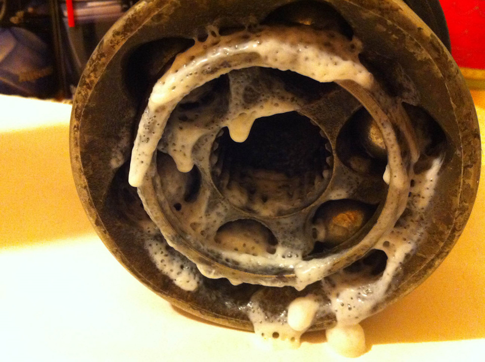

phosaly
Зарегистрирован: 27.05.2013
Сообщения: 1673
СообщениеДобавлено: Ср Дек 28, 2016 23:22    Заголовок сообщения: Ответить с цитатой
шрус 1.9 мультик
Вот как я искал магнитное кольцо а там их нет Laughing
https://m.youtube.com/watch?v=ZgNLP_JjgXM
А подшипник ступицы да есть мк..для абс

я вже знайшов-- шо є МК на підшипниках-- значить гранати без)))
