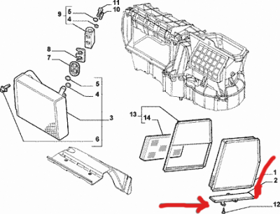

Снять панель под бардачком , снять поперечную накладку на воздухане (от вентилятора к бороде) и вытащить вниз фильтр.
