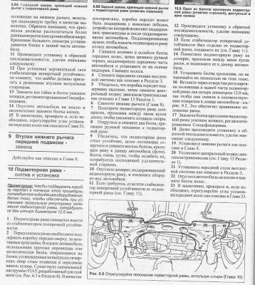

Соглано книги тебе понадобятся два штыря диам.12мм.
Если есть книга по ремонту то там нарисовано куда надо их вставлять.

sss
Зарегистрирован: 14.02.2007
Сообщения: 748
Откуда: Украина, Запорожье
Авто: Fiat Tempra 1,6карб.,96г.в.
СообщениеДобавлено: Пт Сен 21, 2007 12:46    Заголовок сообщения: Ответить с цитатой
Скан с книги.Может пригодится.
