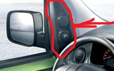

Как добраться до левой пищалки и регулировки зеркал
Fiat Fiorinovich
Зарегистрирован: 11.11.2016
Сообщения: 21
Откуда: Ладыжин
Авто: Fiorino
СообщениеДобавлено: Вс Фев 05, 2017 18:02    Заголовок сообщения: Как добраться до левой пищалки и регулировки зеркал Ответить с цитатой
Боюсь отломать защелки, так как есть горький опыт. Кто снимал подскажите как?

Опускаете стекло, и аккуратно поддеваете пластиковую накладку чем-то длинным (что бы не сломать клипсы)

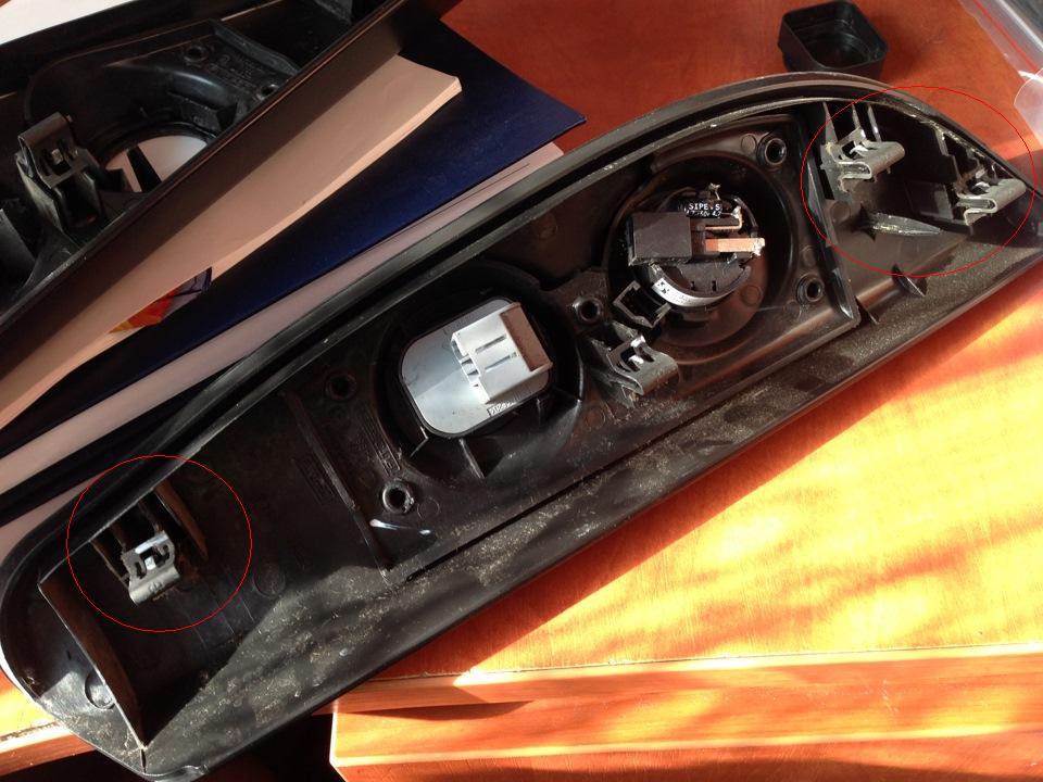

кліпси
кліпси
