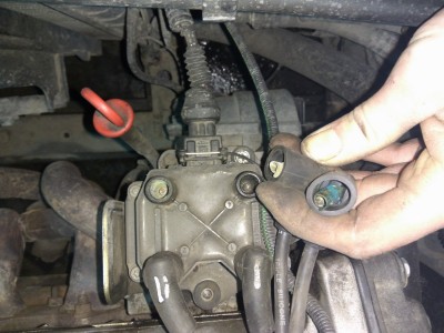

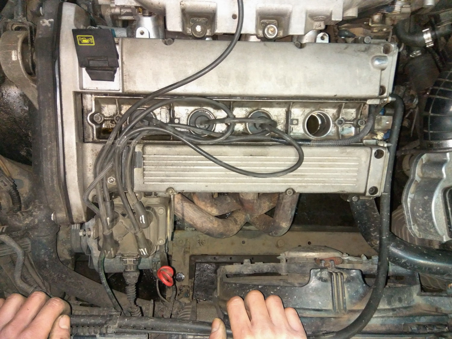

Попутный вопрос (прикрепил фото), это провода родные? Заметил у них странную длину, зелёный оттенок на клеммах и их умышленную, механическую деформацию. Подозреваю что это от какого-то ланоса провода, прошу подтверждения. Спасибо.

На ланосе совсем другие, сюда бы просто не стали Smile
Плесень на контактах говорит о проблемах с искрой - поэтому и отключается периодически горшок. Щелчок вполне может быть пробоем искры на корпус.
"Форсунка" - говорит о неправильной смеси (лямбда вещает), это нормально ввиду пропусков зажигания и возраста авто - форсунки не всегда льют как новые Smile она же не горит постоянно?
А то что клеммы проводов со стороны катушки плоскогубцами изнасилованы, это говорит о игривом настроении предыдущего владельца? Smile Я "ланос" образно назвал, имеется в виду то что это от другой машины провода исходя из клемм и длины?

Не говорил, что лямбда не исправная. Даже не намекал. Она даёт сигнал на эбу о состоянии выхлопа. А что у тебя бенз на выхлопе течёт - не лямбды вина.
Или перелив, или искра ниалё.
Судя по состоянию контактов у ссистеме зажигания - второе.

кстати, "умышленную деформацию коннектора" можно запросто увидеть в любом наборе проводов с угловыми наконечниками, если набор не слишком дорогой Wink

Значит прихожу к другому, описываю ситуацию, показываю фотки проводов. Тот говорит что зелёная накипь на клеммах это нормально, назвал её как то по научному, я не химик, не запомнил Smile Сказал приехать к нему на диагностику, а точнее на прозвонку так как он уже начал согревать свою душу эликсиром Very Happy

Провода мои будут завтра, ценник 700грн. Имею возможность отказаться от них. Есть смысл следовать совету другого электрика, просто почистив контакты проводов? Кстати, на проводах, а точнее на изоляции есть белые точки.
Ха-ха в том что два электрика в 10м друг от друга, и тот что с прибором говорит это проводам хана верочно и нужно менять. А другой говорит что это вполне нормальное явление, чисти клеммы и ездяй. Можете себе представить, я как человек некомпетентный в данной области, чисто в ахтунге от происходящего

Не только в клеммах счастье, изоляция тоже умирает.
Если не знаешь историю своих проводов - поменяй, норм ценник за такие.
