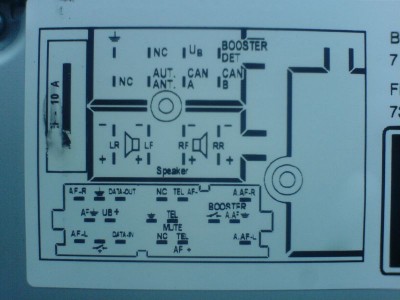

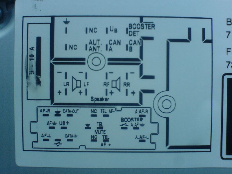

И снова я, здравствуйте, у кого есть распиновка контактов магнитолы, именно того разъёма где аух, и телефон, ИЩУ КОНТАКТ+12 в С заМКА ЗАЖИГАНИЯ, который включает магнитолу когда заводишь авто, спасибо

Держи...

СообщениеДобавлено: Пн Май 08, 2017 09:45    Заголовок сообщения: Ответить с цитатой
Тоесть, я на этот контакт подключаю +12 вольт с замка или с прикуривателя, и у меня все работает и не выключается через определённое время? И включается с зажиганием? Я правильно понимаю, или не все так просто?
