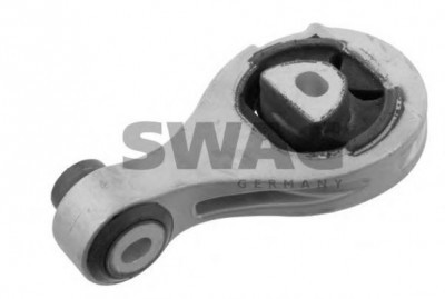

Здравствуйте, подскажите, хотели ставить подушку, но она оказалась мала, та что родная она длинная, а эта оказалось коротка, и сторона где круглая, в родной подушке знаком компании "shell", подскажите где достать подобную оригинальной, или сам оригинал? Заранее всем спасибо)

Та то в тебе на фото взагалі щось не то. вчись пошуком користуватись. Тут купа тем,продам з.ч. і таке подібне.Подивись хоч би тут:http://hotline.ua/zapchasti/fiat/doblo-4728/16457/10638/
Тільки можу по шапці отримати-запідозрятьрекламу.Зря ти тему цілу відкрив за таку *рідкісну* деталь.

Короткая, бо не от этой машины.
Универсальных не бывает в принципе.
Рекомендую приобрести запчасть для своего автомобиля.

купить надо к своей машине подушку.
на крайний случай если продаван не захочет ее принимать обратно или сделать замену, то большой сайлентблок можно перепрессовать из новой подушки в кронштейн старой.

Всем спасибо, за ответы, просто мне на СТО подбирали по вин коду, и приехала подушка не та что стоит на самой машине, когда сняли старую, только тогда поняли.
