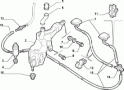

А що скажете про зворотній клапан? І де він в мене знаходиться, якщо є? Про нього багато пишуть в різних авто, як про одну з причин. Кузов грузовий с завода, зашитий, заднього двірника немає. Я так розумію, розподілення на "зад" немає.
По добло не очень знаю но вот картинка доблика с 2005г. думаю что должна подойти клапан под номером 14
 Просмотрено:  304 раз(а)

юра84 писал(а):
у меня такое было но на типо ,обратный клапан не держал поставил вазовский хватило на пару лет.
Не очень понял, такие же симптомы, тоже мерзло? Полечилось заменой клапана?

zbuduna писал(а):
kuzmih писал(а):
В тебе рідина втікає назад до бачка. Ось симптом. Клапан зворотній траміньєти.
А залишки мерзнуть десь у форсунках? Бо ж двигун розігрітий, в шлангах під капотом не повинно...
