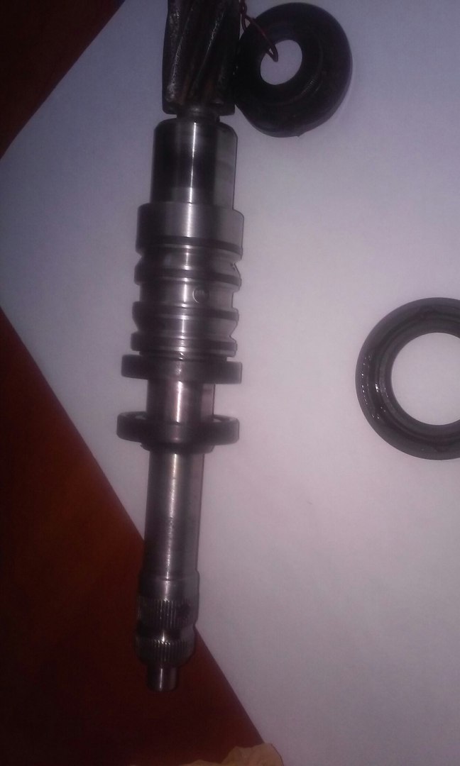

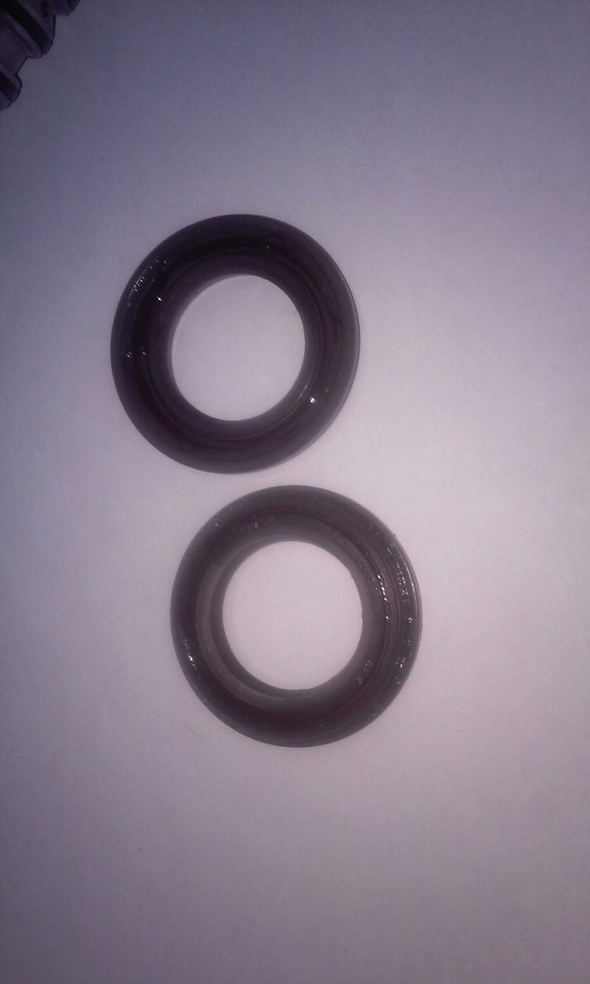

Привет всем
Причина такя
Потекла рейка
В ремонт не стал нести потому что за ремонт ее снимут последние трусы
Решил сам оказалось все не так уж и трудно разоброть
Но столкнулся вот с какой проблемой немогу найти сальники на сам шток которые идут с копроновой втулкой
Может кто делал сам и с чего то подходят
Так как я звонил в авто магазин ремкомплекты на неё не продаются
Заранние спасибо!

Сообщения: 25281
СообщениеДобавлено: Вт Мар 07, 2017 16:42    Заголовок сообщения: Ответить с цитатой
ремкомплекты продаются, в Харькове и в Киеве.
продаются за гривни, 695 грн. сейчас цена.

СообщениеДобавлено: Вт Мар 07, 2017 16:45    Заголовок сообщения: Ответить с цитатой
avatar666
это может быть в Донецке нету,а у нас тут есть!!!
https://steering.com.ua/FI%209004%20KIT
для более точного подбора рем комплекта нужно больше инфы об авто!!!

СообщениеДобавлено: Вт Мар 07, 2017 16:52    Заголовок сообщения: Ответить с цитатой
какие мог мазины обегал на нее нет ремкомплектов
по одельности можно но не факт что есть
инфа
lancia thema 1989
клапонов 8
маркеровка двигателя 834B

СообщениеДобавлено: Вт Мар 07, 2017 16:56    Заголовок сообщения: Ответить с цитатой
ремкомплекты на нее тоже есть первый ремонт и тд
или как
просто мне её делали говорили тогда что протачивали
Сообщения: 25281
СообщениеДобавлено: Вт Мар 07, 2017 17:03    Заголовок сообщения: Ответить с цитатой
какой "первый ремонт"? это чо - поршневая от ТАЗа? Laughing
открой, блин, ссылку, которую дал Alex, да посмотри картинки...может перестанешь задавать глупых вопросов.
СообщениеДобавлено: Вт Мар 07, 2017 20:37    Заголовок сообщения: Ответить с цитатой
Ну, мені напилювали і проточували.
