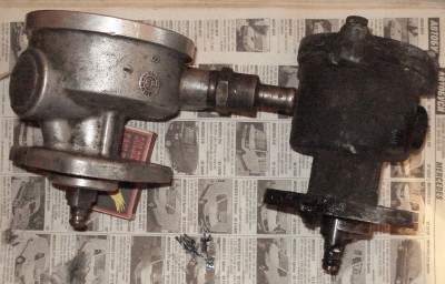

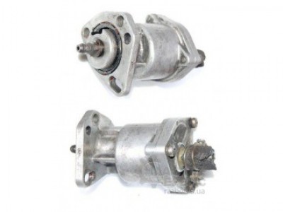

А чем он отличается от 1.7Д.
Марк Твен
Николай 2014
Зарегистрирован: 21.05.2014
Сообщения: 19
Авто: Fiat Uno 1,3D
СообщениеДобавлено: Чт Мар 16, 2017 17:54    Заголовок сообщения: Ответить с цитатой

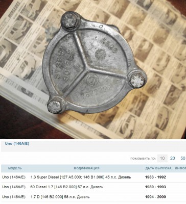

На 1,3 стоит разборной < треугольный> задняя крышка на трёх винтах.
СообщениеДобавлено: Чт Мар 16, 2017 18:07    Заголовок сообщения: Ответить с цитатой
Отличается выходом штуцера, размером и производительностью (трехлопастной), ну и вылетом приводного штока в РВ.
Qstas
Зарегистрирован: 22.03.2007
Сообщения: 8291
Откуда: Хануд
СообщениеДобавлено: Чт Мар 16, 2017 19:01    Заголовок сообщения: Ответить с цитатой
Спрашивал патаму шо стояли на 1.7д эти насосы.
Разборный бьётся и на 1.3.

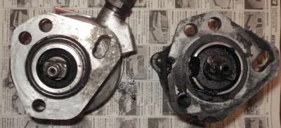

СообщениеДобавлено: Чт Мар 16, 2017 19:09    Заголовок сообщения: Ответить с цитатой
На моём штуцер на задней стенке.
Qstas
Сообщения: 8291
Откуда: Хануд
СообщениеДобавлено: Чт Мар 16, 2017 19:36    Заголовок сообщения: Ответить с цитатой
Ага значит такой.

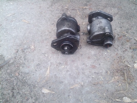

Как его лечить?
СообщениеДобавлено: Пт Мар 17, 2017 08:22    Заголовок сообщения: Ответить с цитатой
Ну для начала разобрать и определиться где проблема.
Николай 2014
Сообщения: 19
Авто: Fiat Uno 1,3D
СообщениеДобавлено: Пт Мар 17, 2017 16:11    Заголовок сообщения: Ответить с цитатой
разбирал и собирал несколько раз. Все пластмаски на месте. но почемуто всасывания не происходит, или очень вялое.
СообщениеДобавлено: Пт Мар 17, 2017 16:32    Заголовок сообщения: Ответить с цитатой
Можлива виробітка на кришці.
Николай 2014
Сообщения: 19
Авто: Fiat Uno 1,3D
СообщениеДобавлено: Пт Мар 17, 2017 16:34    Заголовок сообщения: Ответить с цитатой
пробовал притирать но что то не помогает
