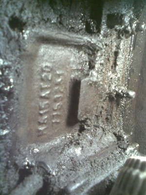

надо заменить сальники клапанов,ну и текущий ремонт.Проблема в том что надо будет выставлять зазоры клапанов.Посмотрел на драйве пост Knigolubа про клапана
https://www.drive2.ru/l/1165297/
быстренько надел портки и погнал в гараж смотреть номер двигателя.

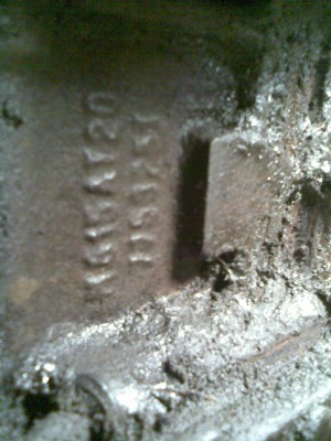

Но не тут то было-коррозия.Как будто там ничего и не должно быть выбито.Чуть выше еле читаемо две строчки см. фото .
Чё теперь делать?Как быть? Ума не приложу Cray Как теперь клапана правильно выставить?IS SOMEBODY HELP ME, очень PLEASE.
 Просмотрено:  643 раз(а)
 Просмотрено:  582 раз(а)
Сообщения: 25292
СообщениеДобавлено: Пн Мар 20, 2017 12:51    Заголовок сообщения: Ответить с цитатой
та не...это не то.
это разве площадка под коллектором? как удалось сделать фотку с такого ракурса? Shocked
её только снизу вверх удавалось видеть - ибо коллектор...
вопрос намба ту: у тебя мотор меняный точно? нельзя ли на доп.табличке посмотреть номер?

фоткал на телефон- рука влазит между газ.редуктором(он у меня возле радиатора прикручен) и коллектором.Под строчками именно та площадка.
