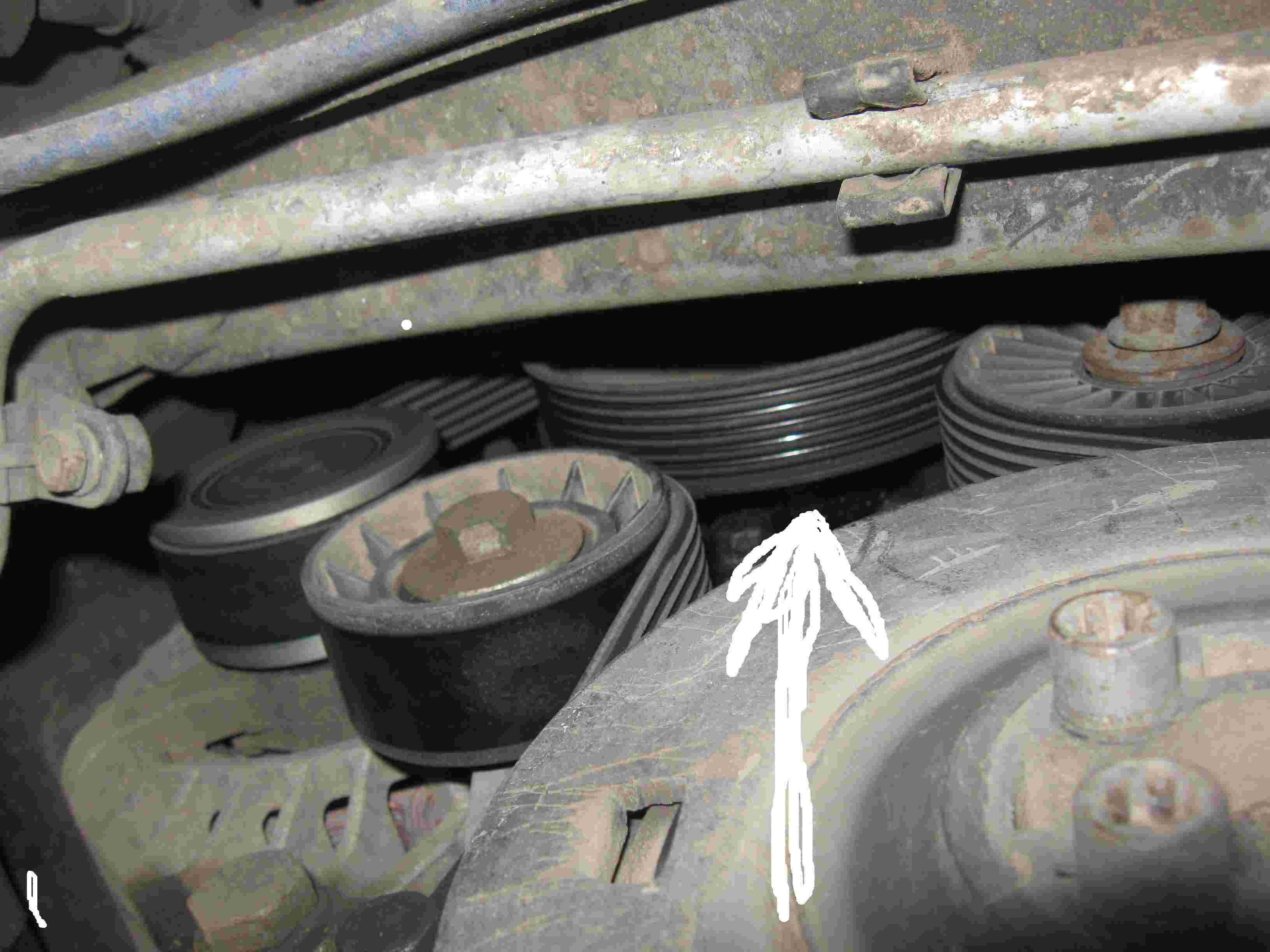

Залез под авто и увидел при снятой защите что на шкиве каком то висит капля антифриза Сначала думал масло но потом потрогал на ощуп вроде антифриз Помогите определить какой это шкив (от какого узла ) Шкив большой , сверху Его крутит поликлидный ремень!

Помпа течет

Насос ГУР

Шкив насоса ГУР.
Вполне возможно, что потёк сальник насоса, далее масло стекает по валу насоса. Но ещё нужно просмотреть патрубки, идущие к и от бачков системы гидроусилителя и охлаждения двигателя. Есть ещё вероятность, что жидкость просто капает сверху на шкив насоса ГУР.

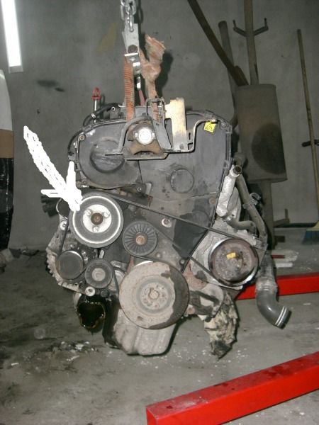

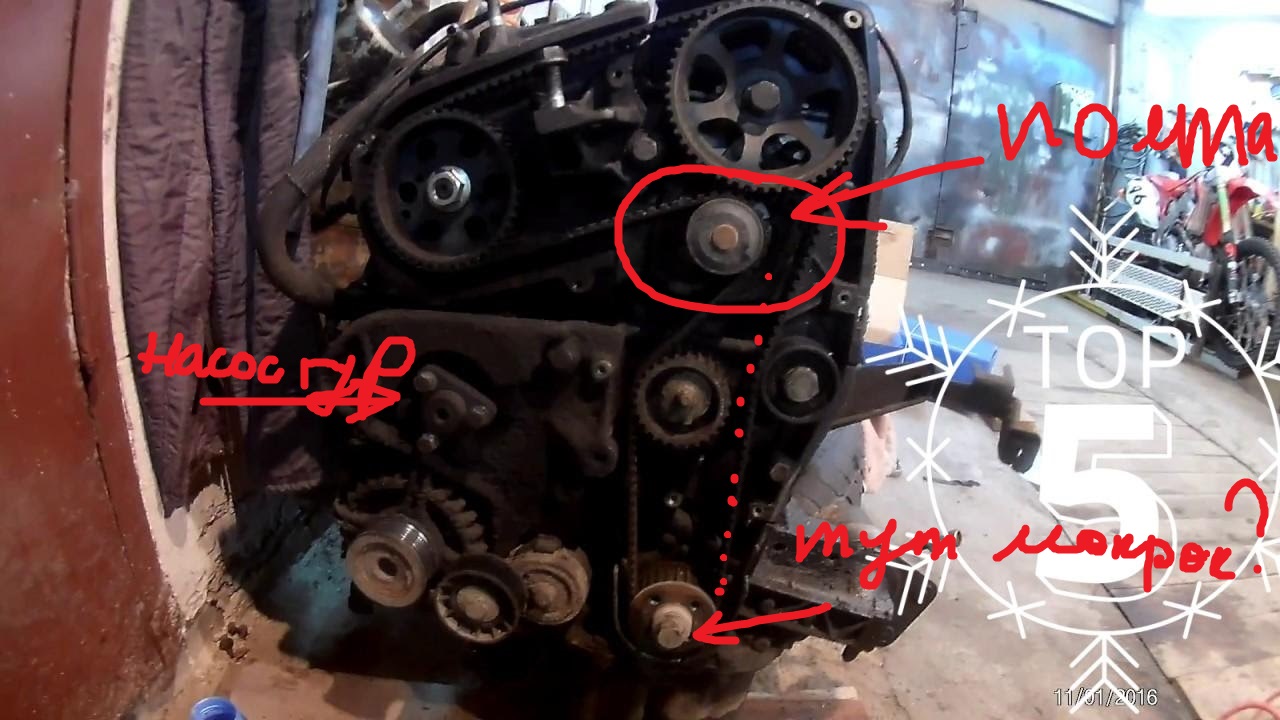

1.антифриз и мало это разные
2.мотор 1.9 - утечки от помпа должно мокро шкив и антифриз идет на ремень ?
визуально или же снимать шкив и там видно !
еще возможно когда кипи и утечку обратную трубку и капнул на шкив?

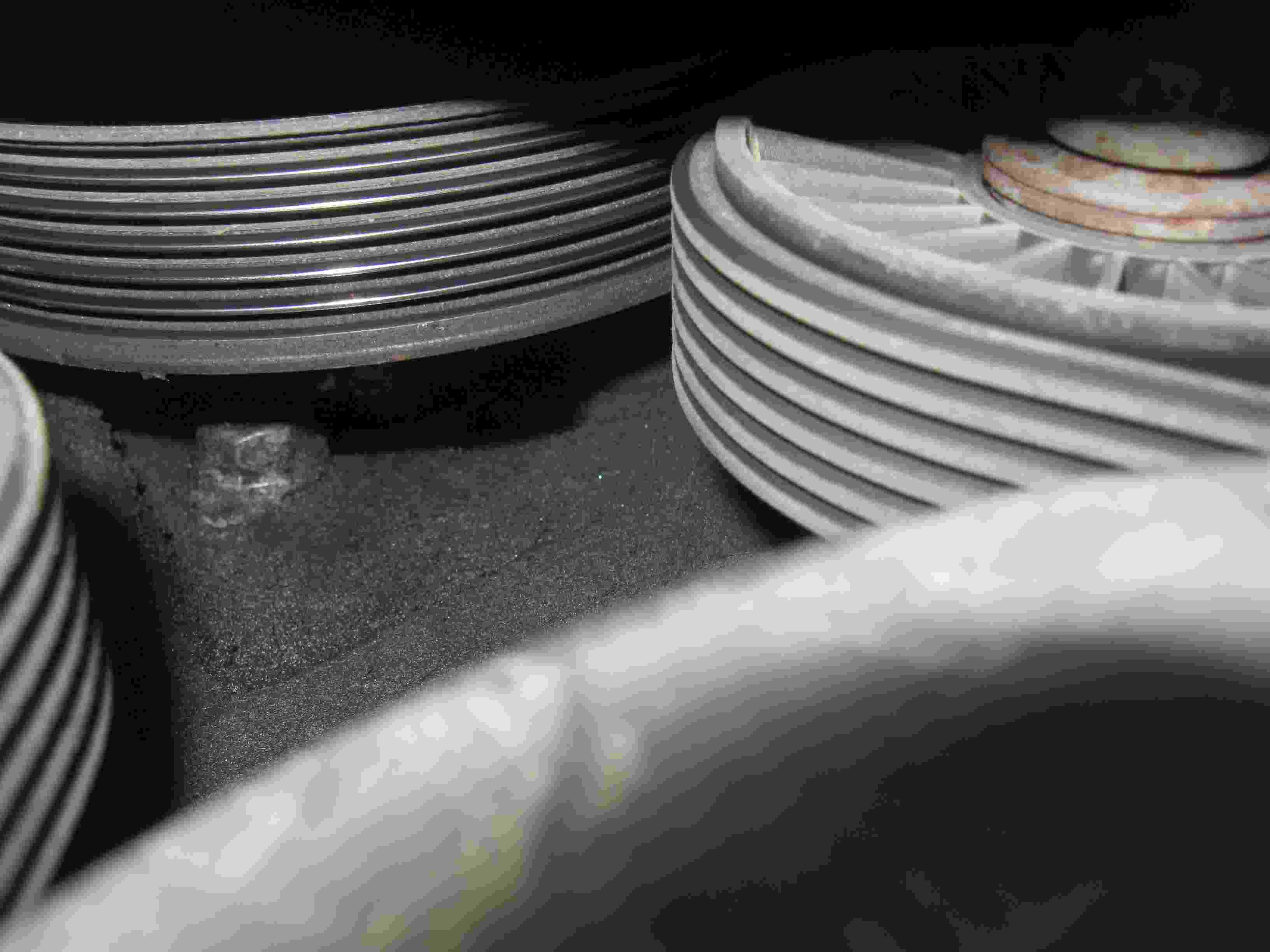

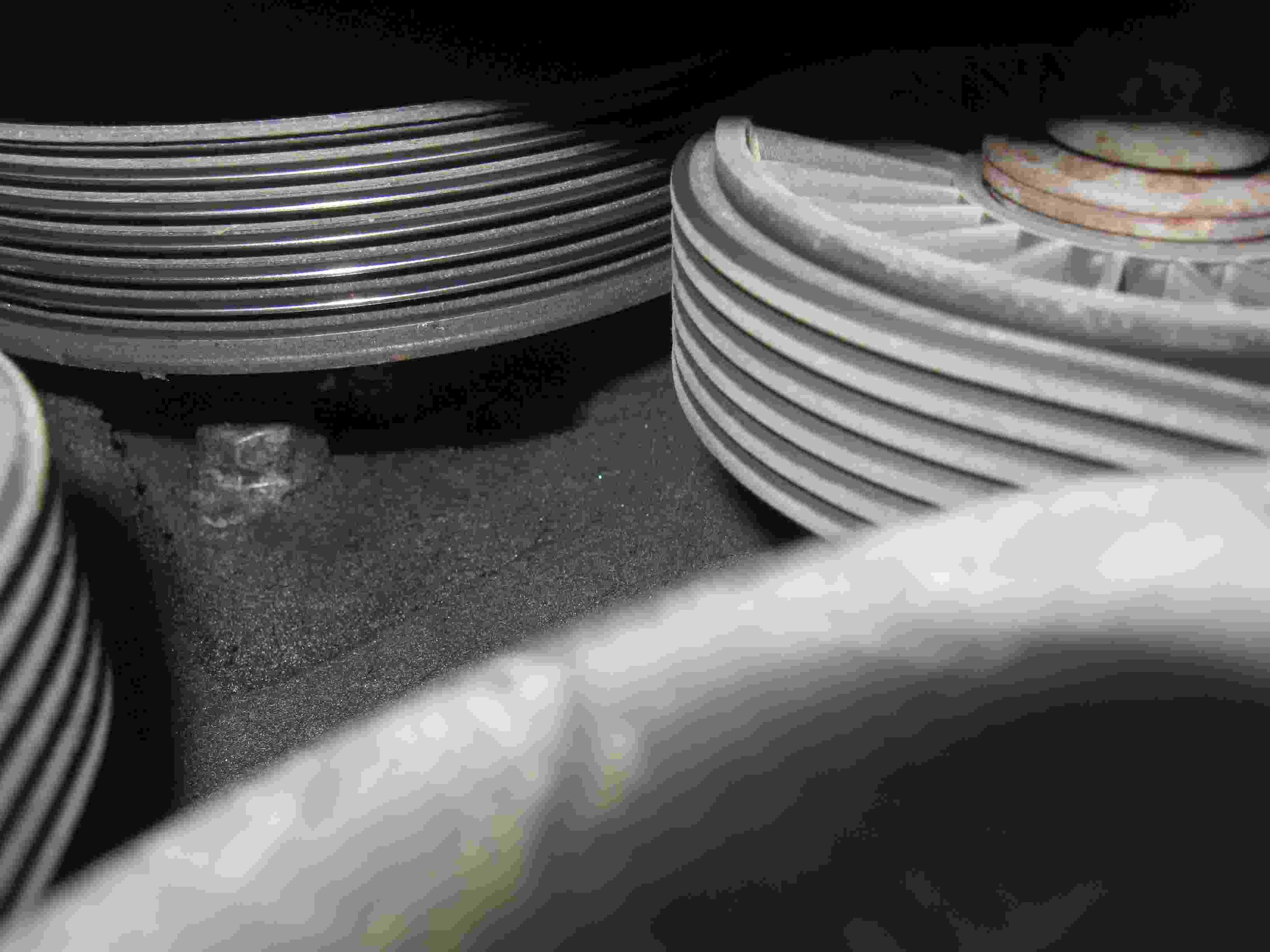

Вот сфоткал ! Подскажите это насос гура? Висит капелька!!!! Но пока не течёт !!! На ощуп антифриз (на язык не пробовал!) Буду набдюдать !!!!! Если даст течь ! обязательно отпишусь

Шкив насоса ГУР отличается от других тем, что крепится к треугольному фланцу насоса тремя болтами под головку на 13.
Да, это шкив насоса ГУР.
Но капля на шкиве - это ещё не признак течи самого насоса.
Из чего состоит капля? Сними её на чистую белую салфетку. Какого цвета жидкость? А какого цвета твой антифриз? Какого цвета масло ГУР? Чтобы определиться с течью ты ждешь струи, как у хорошего дядька?

надо каплю на палец взять.
размазываешь ее немного по пальцу. если скользит палец - масло, если не скользит пробуй на вкус. если масло - горькое, если антифриз сладкое.
все просто.
