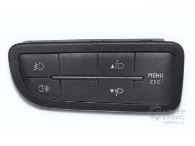

Чем закончилась проверка разъёма передних ПТФ? У себя под бампером тоже его обнаружил. Теперь стоит вопрос: что надо сделать для установки передних ПТФ? По идее достаточно подключить ПТФ, заменить блок кнопок в салоне на тот, в котором есть кнопка включения передних ПТФ и всё?

СообщениеДобавлено: Пн Авг 14, 2017 14:01    Заголовок сообщения: Ответить с цитатой
Проверка закончится ничем, т.к. данный дивайс необходимо прошивать в БУ. Проверено, пришлось кроме замены блока кнопок городить колхоз
