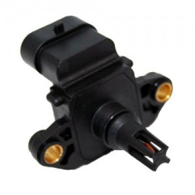

Добрый день! Вот снял параметры с ДМРВ ( точнее Датчик давления воздуха в впуск.колекторе) Фиат добло 1,6 метан 2006г.в. По информации которую я нарыл параметры должны быть: 0,996-1,02В. при поднятии оборотов до 4,0 В. и сопротивление 400-1900 Ом. Но это для ДМРВ, а интересно для Датчика давления такие же? У меня получилось 1,2в. при включенном зажигании и при 2500 об. до 1,75В. сопротивление на гарячем 1660 Ом. на холодном 3200 Ом.
Кто сталкивался с ним может, что то подскажет по нему или измерит на своей машине показатели? Ситуация вообщем такая машина начала тупить особенно на низких оборотах и пропала тяга. посте промывки данного датчика сутки машина летала ( примерно 300км.) потом опять все вернулось на свои места. На холодном двигателе до 60грд. еще более менее. Дальнейшие попытки помыть его не увенчались успехом.

У нас два датчика потока.
Один в коллекторе(меряет скорость потока косвенно)по температурному эквиваленту.
Второй в газовой рампе(барометрический и температурный в одном корпусе).
Параметры и цепи этих двух датчиков абсолютно разные и друг с другом никак не связаны.
