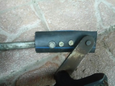

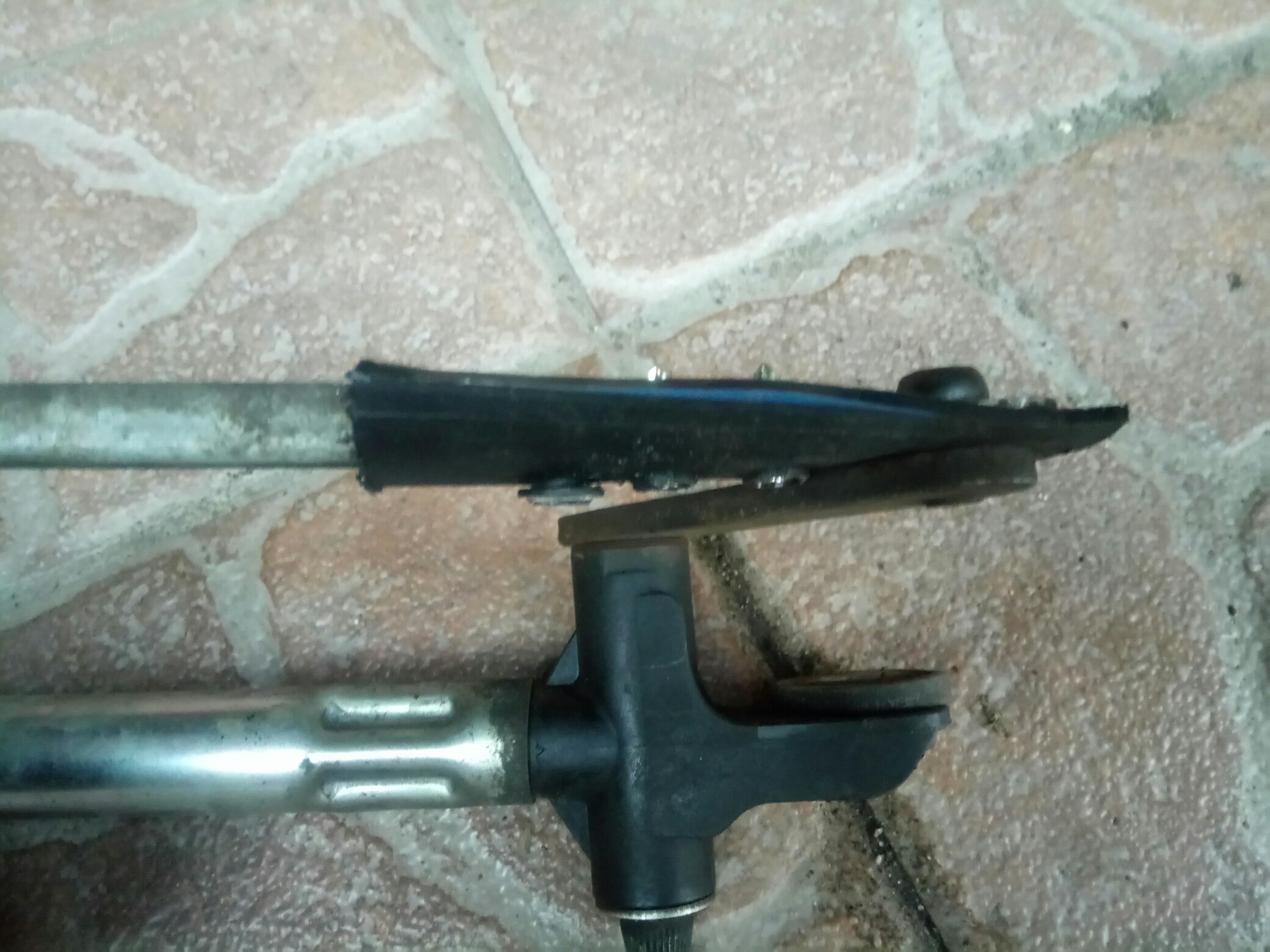

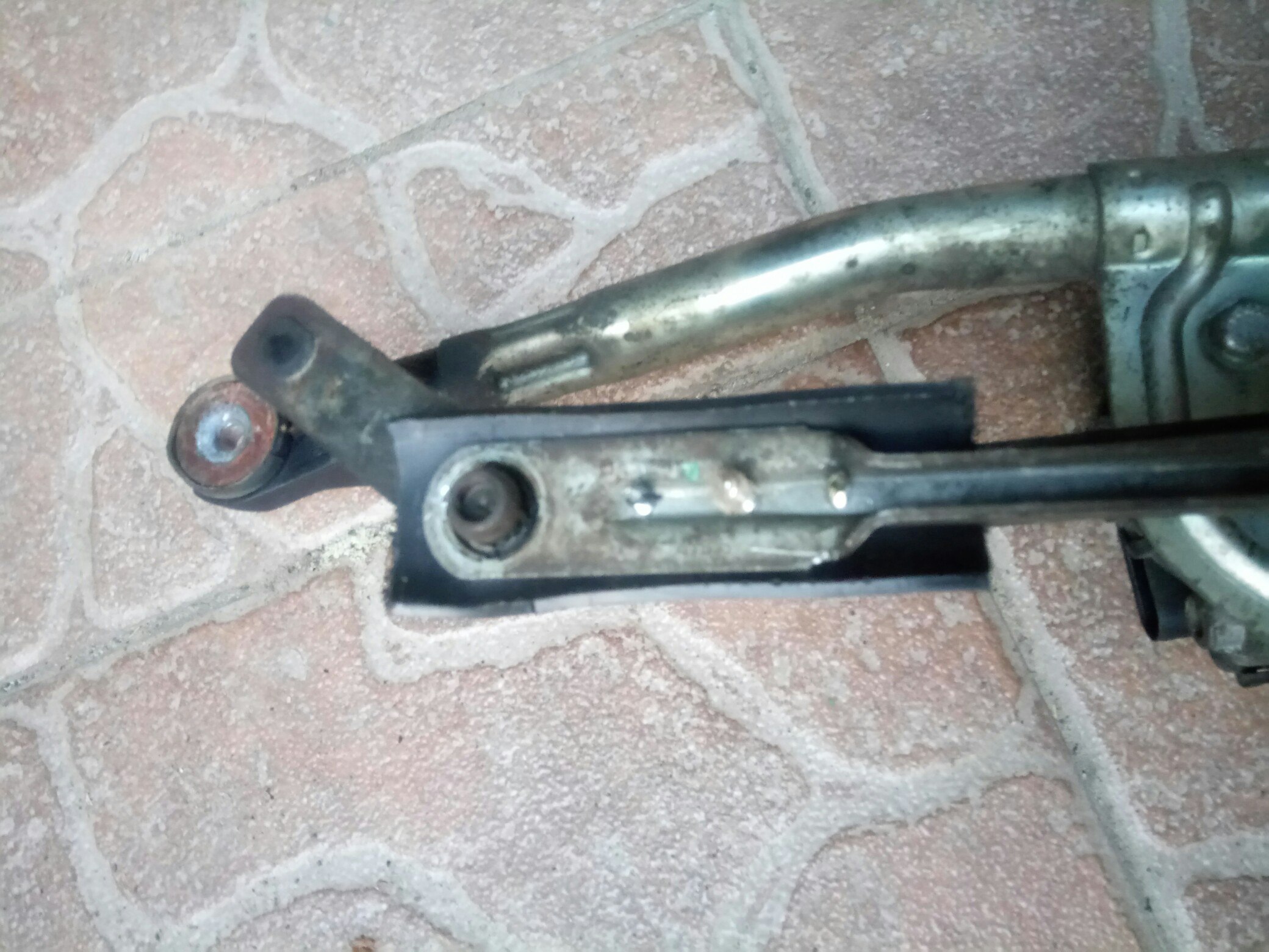

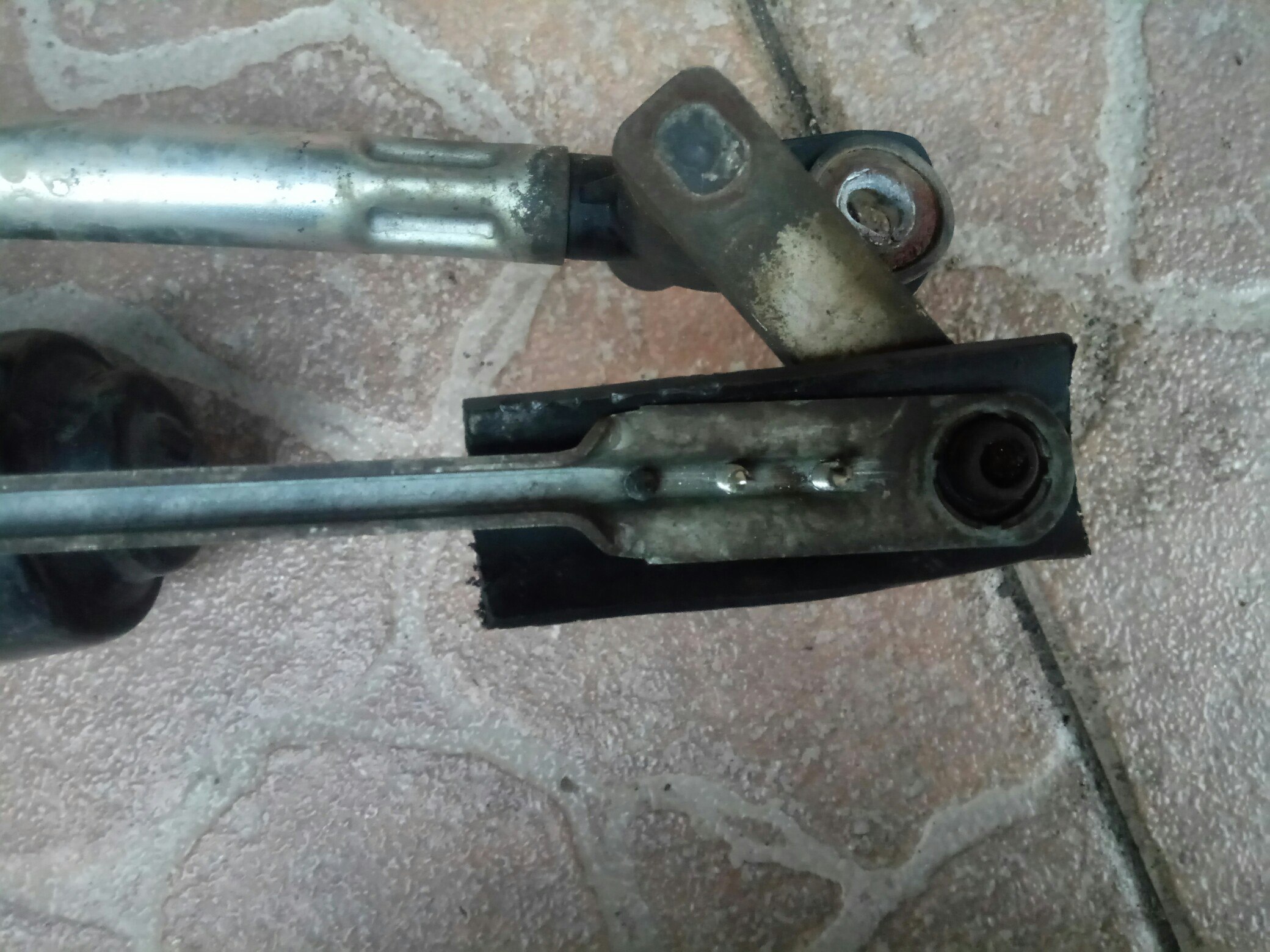

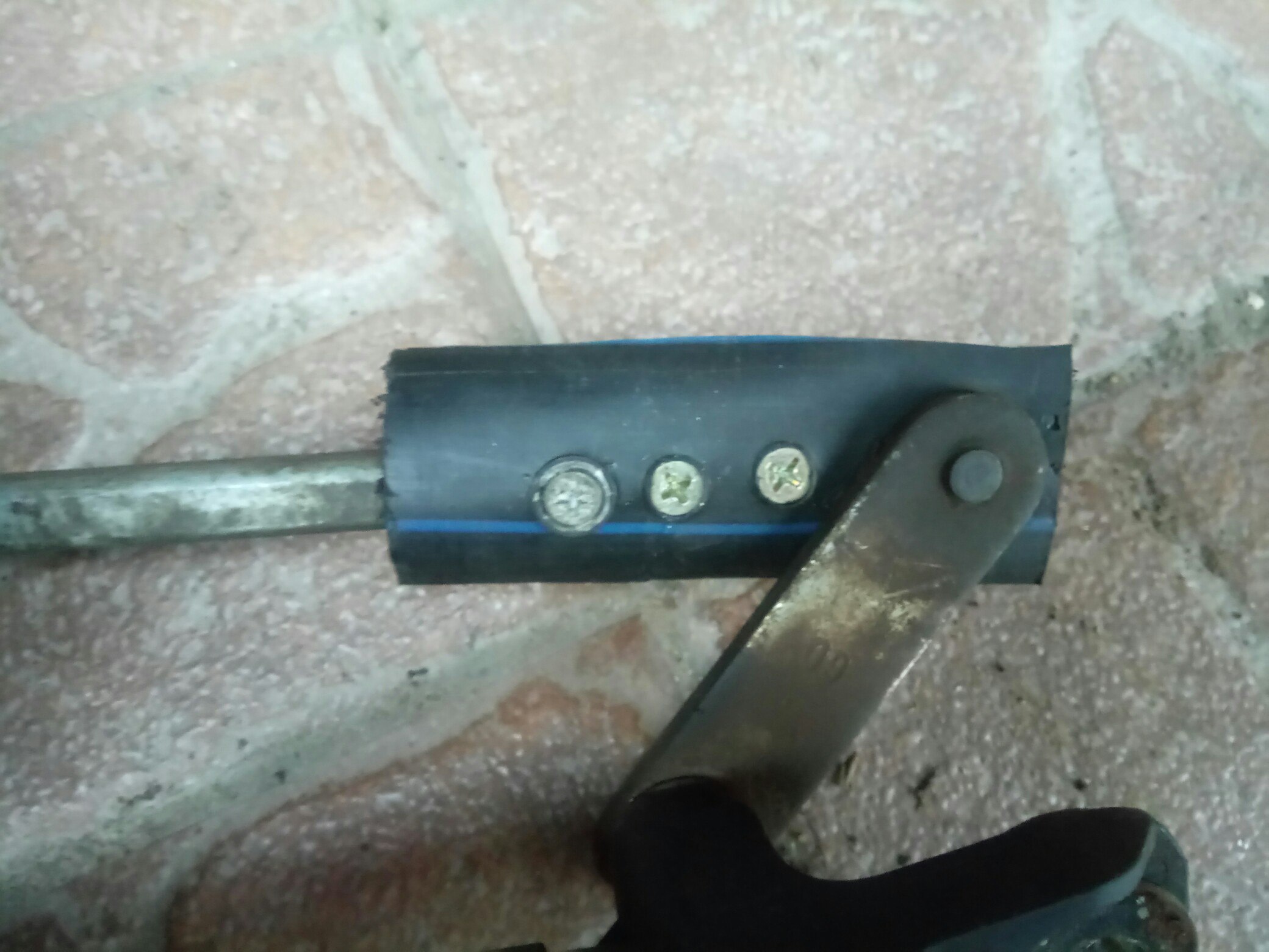

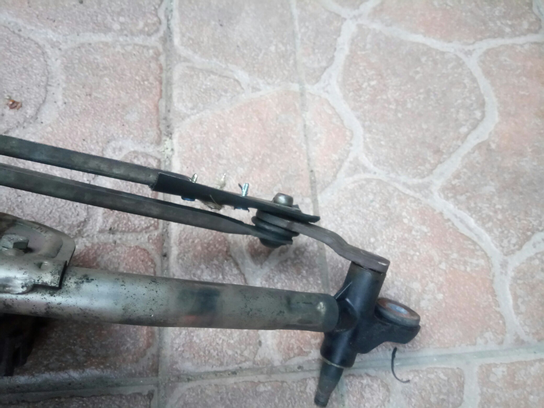

Вирішив питання стосовно трапеції дворніків можливо комусь знадобиться робив це я за описом нашого одноклубника:
1. Знімаєм трапецію, відключаєм фішку з електропривода.
2. Берем пластикову водопровідну трубу 32 мм вирізаєм з неї такі кріплення як на фото, в тісках робим її плокою тобто рівняєм.
3. Берем свердло здається на 8мм воно менше за діаметр яблучка, свердлим дирку під яблучко.
4. Берем цей кусок трубки з висверленим отвором і прикручуєм саморізами до трапеції як на фото.
5. Потім я брав будівельний фен розігрівав місце отвору під яблучко на трубі, до того часу коли пласмаса стане мякою та одівав на яблучко, отвір
звужувався до потрібного все застивало і отвір ставав меншим за діаметр яблучка, чим і попередить злітання під час експлуатації.
6. Підключаєм фішку ставим все на місце і радуємся проробленою роботою і економією 50 доларів )

Спасибо тебе, добрый человек. Именно этот способ помог решить с реставрацией тяги от вала двигателя которая. Вилочки из толстой жести. не выдерживали)))

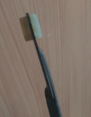

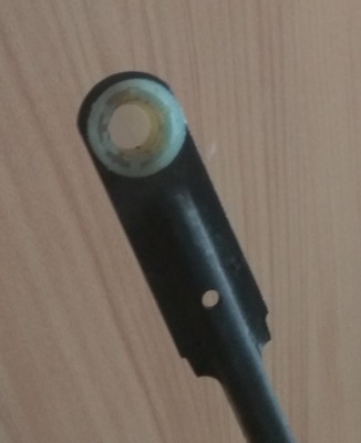

мне удалось решить ремкомплектом от калины(маленькое кольцо, два больших пошли в нагрузку), срезал заусеницу ножичком и немного поработал молоточком для того что бы села на место, а дальше по инструкции прокипятил кольцо и одел по гарячему. Цена вопроса 90 грн. но думаю что можно найти и дешевле
вид с боку
место куда заходит яблоко
