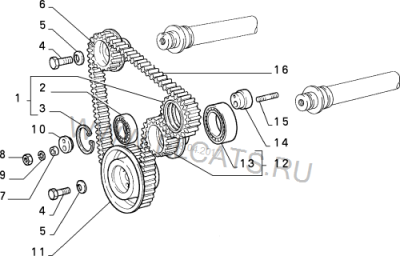

Ищу шестерню-натяжитель ремня балансировочных валов Dedra 2.0i.e 8 клапанов. Нужна сама шестерня (на фото №1), стопорное кольцо (№3), эксцентрик (№10,14)

теоретически могу скрутить со своего мотора (с любого из трёх), но мой совет: не ставить тот ремень вообще. совсем.

В чём подвох с этим ремнем? Никогда не сталкивался с такими движками. Просто ремень и подшипник в натяжитель новые лежат, думал восстановить.
Сообщения: 25292
СообщениеДобавлено: Пт Апр 28, 2017 14:46    Заголовок сообщения: Ответить с цитатой
подвох кроется в деталях: когда менялись подшипники на самих валах?
а что будет, как считаешь, когда подшипник уравнительного вала подклинит?
а я тебе скажу: рванёт пополам этот зубастый ремень и засунет под ремень ГРМ.
и после этого уже тебе придётся столкнуться с этим движком вплотную, в прямом смысле слова Wink
если всё-же задумаешь именно ВОССТАНОВИТЬ (с заменой подшипников уравнительных валов - через разборку блока онли), то мне не жалко - сниму со своего мотора и договоримся Smile
с любого на выбор: с 1.8 или с одного из турбовых Wink
