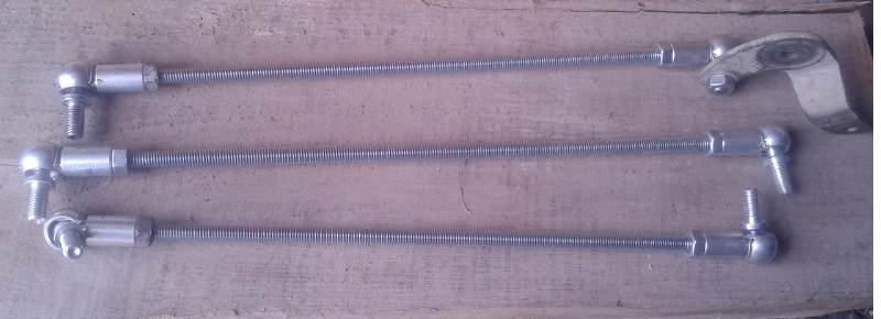

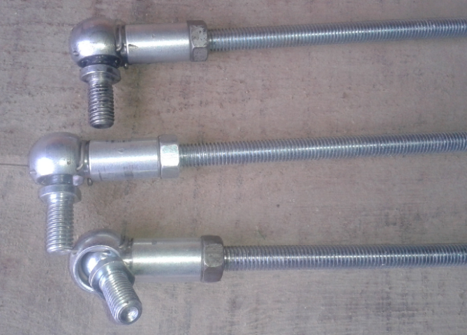

Два дня назад поменял тяги кулисы КПП. Сами тяги в природе существуют но стоят как минимум 10€ штучка.
Я воспользовался опытом форумчан и стелал тяги сам.
Наконечники заказывал в Catmanul , большое ему спасибо. Вобщем в поиск по форуму "тяги КПП" ну и там все более подробно.
По поводу остальных резиночек и втулочек то лично я там где совсем небольшой люфт не трогал, а остальные подбирал "на глаз".
